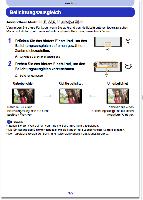

Die Belichtung lässt sich bei meiner auch verstellen (ist gelb angezeigt). Dazu möchte ich aber mit Druck auf das Ränderrad (hinten) umstellen auf BELICHTUNGSKORREKTUR. Das klappt leider nicht.
Re: FZ 200 - keine manuelle Belichtungskorrektur
Verfasst: Donnerstag 11. Oktober 2018, 14:51
von winterhexe
ich glaube, ich verstehe dich nicht richtigund wir reden aneinander vorbei...
also.. um eine belichtungskrrektur vornehmen zu können, geht das doch sowieso nur durch druck auf das hintere einstellrad.. damit aktivierst du aber erst diese option .. denn jetzt musst du das rad drehen und nicht mehr drücken...
also.. erst drücken und wenn die werte gelb angezeigt werden, dann das rad drehen... anders gehts doch garnicht...
auf seite 79 des handbuchs von panasonic ist das genau beschrieben und auch, in welchen modi's das möglich ist...
Bildschirmfoto 2018-10-11 um 15.57.40.png (101.84 KiB) 4816 mal betrachtet
viel glück bei der suche... und gruss hermine :)
