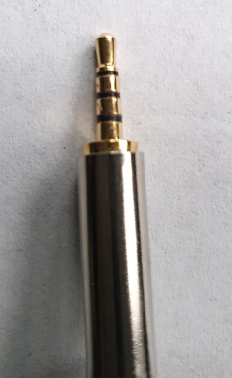

So muss der Adapter aussehen.Stecker für die Kamera.
Ist jetzt nur auf die Schnelle eine Handy-Aufnahme.

Und mein adapter ist das da :
Delock Kabel Audio Klinke 2, 5 mm Stecker gewinkelt > 3, 5 mm Buchse 3 Pin (azon) vielleicht hilft es ja... ?
wozim: nein dieser adapter passt nicht, er hat 3,5 Klinke, die FZ200 hat aber 2,5 Buchse...

Sorry, ich habe meine FZ200 neben mir liegen, und da passt genau der Adapter.

Danke wozim- Ich habe so einen silbernen adapter (TRRS) war in der azon Bestellung dabei - passt nicht zu groß ist 3,5 Klinke...
Meine Delock 2,5 Klinke die ich benutze ist aber TRS sehe ich gerade- liegt es daran ?
