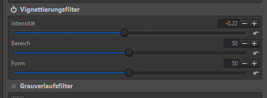

In RAwTherapee gibts doch den Vignetierungsfilter.
Über den lässt sich so alles entfernen (oder sogar hinzufügen).
Gleich auf der "ersten" Seite, wo man sein Grundeinstellungen tätigen kann.
Auf der rechten Seite.
Die einzelnen Bearbeitungsmöglichkeiten müssen aber auch "eingeschaltet" werden. (der kleine Punkt neben der Bearbeitungsoption-Titelzeile...hier links neben "Vignetierungsfilter")
