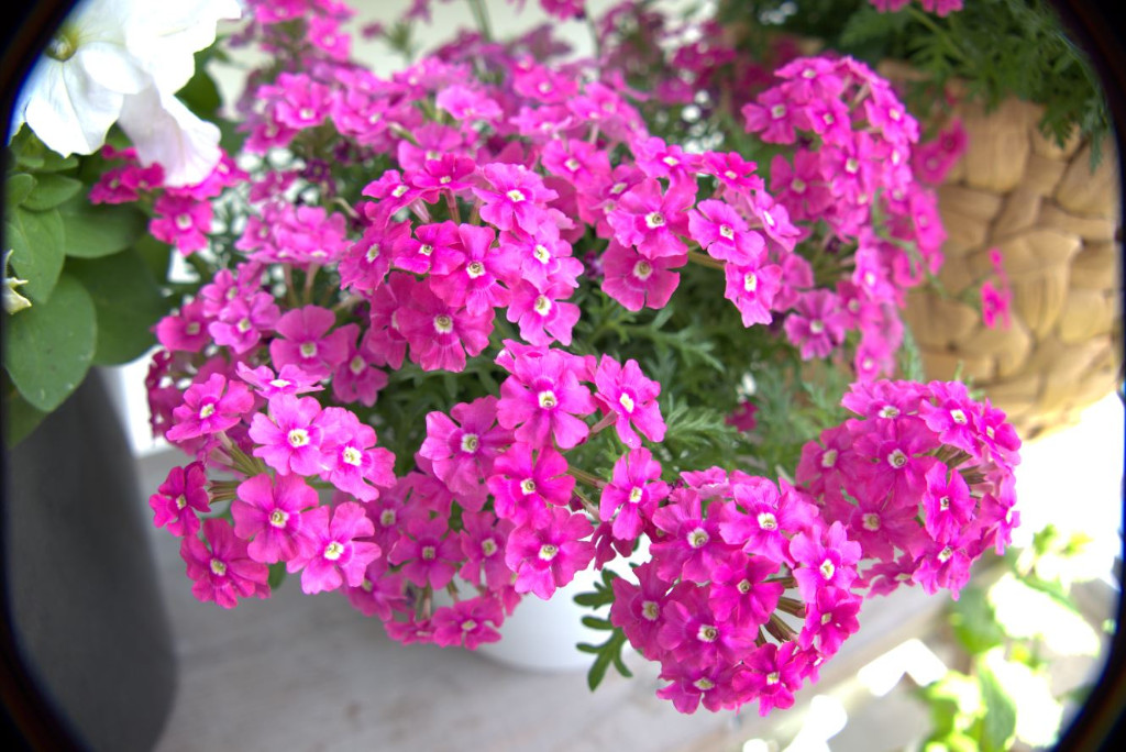

Wie in der Überschrift schon geschrieben bilden sich bei den RAW Fotos starke Abdunkelungen in den Ecken. Ich meine sogar das da in den unteren Ecken die Oberfläche das Objektivs zu sehen ist.
Bin nur Knippser und kein Profi, vielleicht könnte mir ja doch jemand helfen wie ich dieses Phänomen bei den RAWs wegbekomme ?
Als Beispiel im Anhang mal ein Bild was ich genau meine.
vielen Dank im voraus
mfg

Es zeigt den Bildkreis des Objektivs an.
Das Programm mit dem du das Raw öffnest zeigt dir eben alles an.
Andere Programme, wie auch das Jpg beschneiden einfach das Bild.
Zeigen also das Bild mit einem kleinen Ausschnitt so das die dunklen Ränder nicht zu sehen sind.

Du mußt einfach eine Software nutzen, die dieRaw-Dateien der FZ1000 kennt, dann ist das Problem weg.

Mach mal ein Architekturfoto mit RAW, dann siehst Du vermutlich nicht nur das Innenleben Deines Objektivs, sondern auch die Welt krumm. :) Also die Ratschläge der Vorredner nutzen oder händisch korrigieren.

Da siehste mal, wie elektronisch korrigiert wird und was kameraintern alles optimiert wird. Du wirst im kurzen Bereich auch eine recht starke tonnenförmige Verzeichnung sehen. Wenn dein Konverter die Parameter nicht kennt, sieht's halt so aus.

Wenn du das verlinkte Motiv als JPEG und als RAW aufgenommen hast, dann wirst du u.a. feststellen, dass das JPEG aus der Kamera wahrscheinlich deutlich schärfer, kontrastreicher und vor allem ohne Vignettierung (dunkle Ecken) daherkommt - alles Dinge, die durch eine RAW-Entwicklung erst mal korrigiert werden müssen, das ist Arbeit. Der Spaß fängt dann an der Stelle an, wenn du mit Hilfe deines ausgewählten RAW-Konverters durch die Bearbeitung bessere Ergebnisse hinbekommst als das Kamera-JPEG.

Doch, den musst du haben, denn ansonsten könntest du die Bilder aus "RAW" nicht in JPG/TIF/whatever umwandeln!
Konverter bedeutet hier bloß die Software, mit der du deine RAWs in JPG umwandelst.
Da gäbe es z.B. Lightroom, Capture One, Silkypix, RawTherapee, ...und diverse andere.
Eines von diesen Programmen benutzt du sicherlich.
Nur scheint es hier so, das diese Software nicht die Objektivdaten der Kamera verwendet, um gleich von Hause aus das Bild so zu beschneiden, wie z.B. JPGs direkt aus der Kamera kommen.

Es stellt sich noch die Frage, ob du auf dem Objektiv einen Filter drauf hast?
Das Bild ist ja nun ein extremes Weitwinkelbild.
Manche Objektive haben dann, wenn ein Filter auf dem Objektiv ist, die Eigenschaft, die Inneseite des Metallring des Filters zu fotografieren (in extremer Weitwinkeleinstellung).
Oder hast du eine Sonneblende auf dem Objektiv, die nicht richtig befestigt ist, und leicht verdreht aufgesetzt wurde?
Das könnte ebenfalls diese schwarzen Ecken erzeugen.

Ich kann mir nicht vorstellen, das Windows standardmäßig einen RAW-Konverter an Bord hat. Von daher denke ich fast, das es gar keine RAWs sind, wenn du die einfach mit Windows Bordmitteln anschauen kannst, sondern JPGs. Kann es nicht sein, das du JPG und RAW parallel aufgenommen hast und das die Randabschattungen einfach entweder von der Sonnenblende oder einem zu kleinen Filter kommen?

Keinen Konverter, aber Betrachter. Und der führt zu solchen Bildern.
