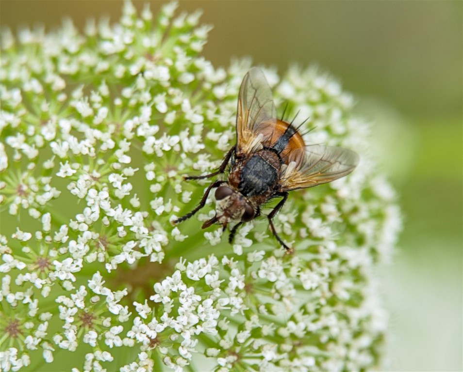

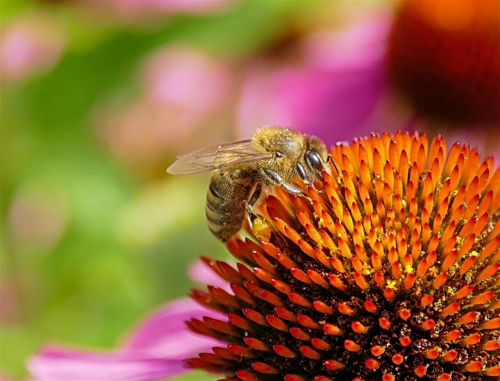

Ich benutze für Nahaufnahmen mit der FZ 1000 den Marumi DHG Achromat +5 Nahlinse Makro 62 mm.
Den Tipp habe ich hier im Forum gelesen und es klappt gut.
Sonnenhut mit Besucher
Fliege auf einer Gewürzpflanze
Aber am Anfang braucht man ein wenig Übung.
VG. Monika

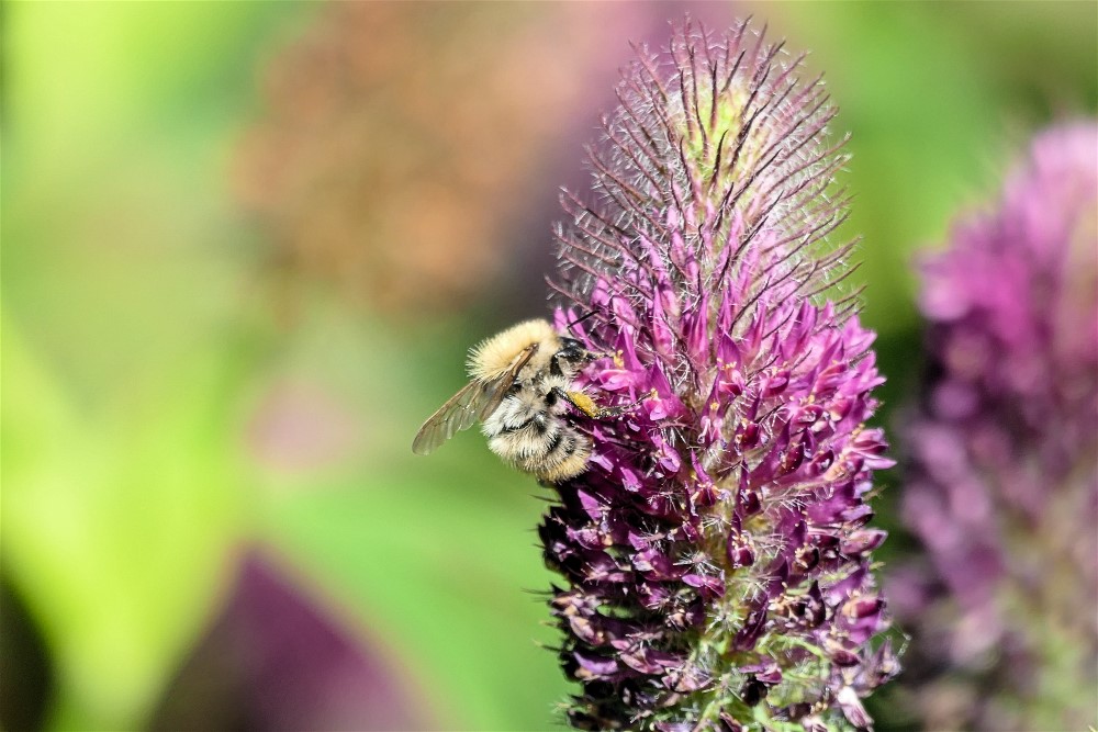

Danke für die gute Beurteilung der Fotos.
Am Anfang war viel Schrott auf der Speicherkarte. Man muss den Abstand zum Motiv ausbalancieren, die Insekten bewegen sich ziemlich flott.
Aber es macht Spaß.
Nahaufnahmen mit ansprechendem Bokeh, gelingen auch beim zoomen mit der FZ1000
Nahaufnahme mit der FZ1000
Ich wünsche euch eine gute Woche, Monika
