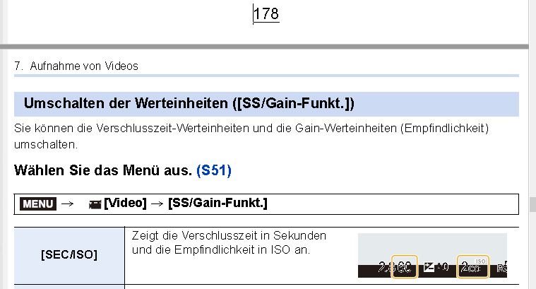

Hallo fotoaffin,
kennst du die Bedienungsanleitung der FZ2000.
Auf Seite 179 steht was zu deiner Anfrage.
Zusätzliche Infos sind im gesamten Kapitel: 7. Aufnahme von Videos.
Vielleicht hilft dir dies weiter, außer es ist dir schon bekannt.
Viel Erfolg. Bitte berichten. Danke.

Danke für eure Antworten!
@Hans: über die Ein-/Umstellmöglichkeiten bezgl. SEC/ISO, Angle/ISO und SEC/dB war ich mir bewusst (wenngleich ich das mit dem "Angle" nicht wirklich durchdringe). Nur bekomme ich die SEC oder ISO-Infos in beschriebener Situation ja leider auch nicht, selbst wenn ich die Voreinstellung diesbezüglich vorgenommen habe.

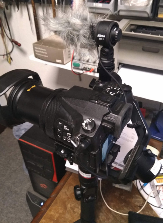

Ich nutze mit der FZ2000 ein Feiyutech AK2000 Gimbal, welches ich günstig gebraucht kaufen konnte. Es dürfte dem Ronin-SC eher unterlegen sein, macht aber alles, was ich brauche. Mit dem beiliegenden 2,5 mm Panasonic Kabel lässt sich die Kamera per Button auslösen (Foto und/oder Video). Im Gimbal dafür die Settings für die GH4/GH5S wählen. Mehr wie Auslösen wird per Gimbal App nicht funktionieren, da die Fokus- und Zoom-Steuerung der FZ2000 anders läuft. Diese funktioniert bei den Premium Gimbals eh nur für bestimmte Kamera/Objektivkombinationen (fast ausschließlich Prime Linsen). Kann man aber ohne Einschränkungen durch die Panasonic App ersetzen.
Was mich etwas verwundert ist die Kollision mit der Augenmuschel. Das Ronin-SC wirkt sehr ähnlich wie mein Gimbal, und bei dem habe ich (nach Ausbalancieren) mindestens 3 cm Abstand zum Roll-Motor hinten. Sollte aber sehr leicht zu lösen sein. Einfach mit ein paar kleinen Gewichten dafür sorgen, dass die Kamera auf dem Schlitten nach vorne rutscht. Ich habe am Tilt-Motor einen Cold-Shoe angeschraubt, und ein externes Micro mit Dead-Cat fixiert. Vielleicht reicht das schon?

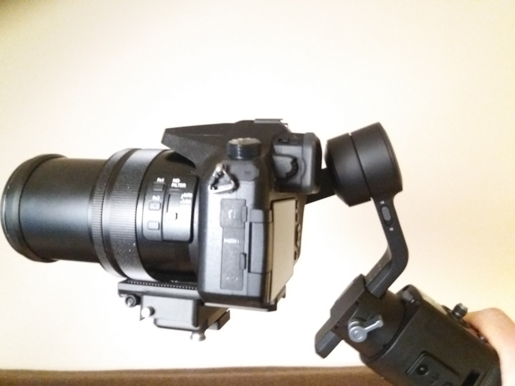

Doof dass ich mit dem SC so anecke! In den vertikalen Positionen klappt alles wunderbar
Ronin SC 1.jpg (65.1 KiB) 3864 mal betrachtet
Wenn ich es aber nach vorne neige, dann kommst das Problem mit der Augenmuschel
Ronin SC 2.jpg (101.94 KiB) 3864 mal betrachtet
Das untersagt mir den Sport-, Low Angel- und Inception-Mode des Gimbals. Irgendwie unbefriedigend. Ich muss die Kamera wegen des großen Objektivs so weit hinten montieren und damit entsteht dieses Problem. Ich brauche also mehr Gewicht hinten, um die Kamera nach vorne zu bringen oder ein Gimbal mit mehr Bewegungsfreiraum...

Hallo Clemens,
RAW bei Fotos kann unsere Kamera ja nativ, RAW bei Video leider nicht. Durch Nutzung von Cinelike-D plus Bildparameter plus Zebras bringst du die Kamera aber dazu, einen Semi-Raw Video aufzuzeichnen, der dann ideal für die Nachbearbeitung ist.
Zum Gimbal hätte ich zwei Ideen. Zum einen könntest du mal versuchen, sie in einem anderen Loch der Gimbal-Grundplatte zu montieren (mein AK2000 hat deren 3, beim Ronin SC geht's m.W. duch Schlitze stufenlos). Falls dies nicht reicht, klebe einfach eine Münze oder ähnlich an den Body (mit Tesa o.ä.), um das Gewicht zu verlagern. Bereits ein sehr kleines Gewicht sollte für die fehlenden Millimeter ausreichen - wie man sehr gut an der Lens-Cap sehen kann. Sie alleine reicht, um das Balancing komplett zu verändern. Alternativ einfach mal ein Aufsteck-Mikro am Blitzschuh nutzen. Der Ton aus dem internen ist i.d.R. eh nicht zu gebrauchen, da er Kamerageräusche mit aufzeichnet.
Ich würde das Gimbal nicht tauschen. Das Problem sollte man gelöst kriegen.

Hallo Clemens,
es tut mir leid, dass es mit dem Gimbal nicht geklappt hat. Eine letzte Idee: Betroffen ist ja nur der Tilt Motor, und das Gimbal kann eine maximale Last von 2 kg vertragen, vom dem die FZ2000 gerade einmal die Hälfte fordert. Was passiert, wenn du die Tilt-Achse so einstellst, dass es gerade 'passt'? Es ist dann nicht komplett ausbalanciert, und der Motor muss mehr arbeiten. Vielleicht packt er es aber. Den Test würde ich mal machen.
