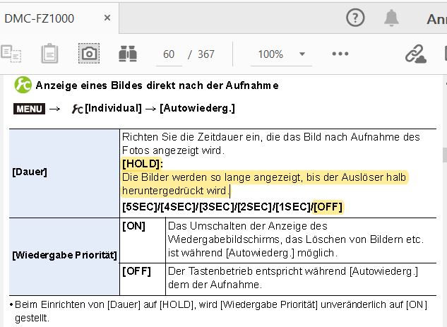

laut dem Verhalten deiner FZ1000 hast du höchstwahrscheinlich "Autowiedergabe" eingeschaltet.
Siehe unten Screenshot, hier muss OFF eingestellt sein.
Zudem hast du offensichtlich nur einen Teil-RESET durchgeführt.
Falsch: RESET -> Ja
Richtig: RESET -> Nein -> Ja -> Ja -> Ja
Selber habe ich keine FZ1000, aber so ähnlich und verworren ist das bei der FZ1000 laut meinen Erinnerungen.
Bei der FZ1000 II können da direkt die verschiedenen RESET-Kategorien mit Ja oder Nein angewählt werden.
Wenn "Autowiedergabe" die Ursache war, dann brauchst du keinen RESET machen.
Viel Erfolg. Bitte berichten. Danke.
SG
Hans
FZ1000 Indiv-Menü Autowiedergabe.JPG (68.61 KiB) 4111 mal betrachtet

einen letzten Test würde ich noch gerne machen.
Im Screenshot stehen die möglichen Einstellungen für die Zeit der "Autowiedergabe".
Nach jedem Auslösen holt sich hier die Software die gewünschte Zeitdauer für eine "Autowiedergabe".
Einfach mal der Reihe nach alle 7 Parameter einstellen und beobachten was passiert.:
OFF, 1, 2, 3, 4, 5 Sec. Hold
Es besteht eine theoretische Möglichkeit, dass hier im Hintergrund ein Zahlenbit kaputt ist, und somit eine unplausible Parameter-Zahl für das Programm vorliegt.
Dadurch könnte sich das Programm "aufhängen".
Dies ist mein letzter Wille in diesem Problem :-) .
SG
Hans

Hallo Hans,
hat leider auch nichts gebracht.
Nochmals allen herzlichen Dank für die Hilfe!
Dann gibts jetzt nen Nachfolger für die FZ.
Kundenservice lasse ich. Ist mir zu ungewiss.
Viele Grüsse, Bernd
