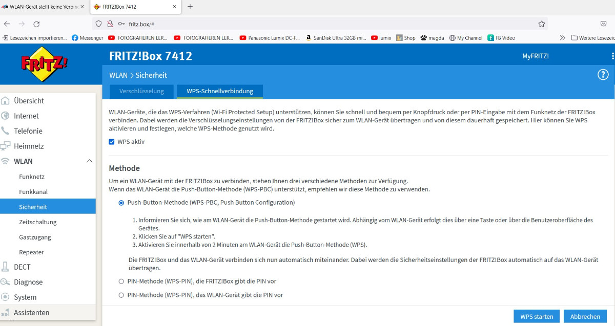

Also ich wähle neue Verbindung, dann Bilder während der Aufnahme schicken,dann PC, dann über das Netzwerk, dann WPS Tastendruck, dann kommt die Meldung drücken Sie die WPS-Taste innerhalb von zwei Minuten, dann schalte ich WPS an der Fritzbox an, dann nudeln alle beide eine Weile rum. Dann meldet die Kamera VERBINDET und die Fritzbox meldet, dass alles ok ist - siehe folgender Screenshot
Danach wechselt die Kamera auf ein neues Bild, wo steht MANUELLE EINGABE wenn ich da draufklicke, kommen die Tasten, wo ich Buchstaben und Zahlen eingeben kann. Aber was soll ich da eingeben? Lt. Anleitung soll man die manuelle Eingabe benutzen, wenn man sich bezüglich des AccessPoints nicht sicher ist. Sprich die Verbindung hat nicht geklappt.

Ich hab jetzt hin und her gesucht und gemacht und mir kam die Idee, dass bei der MANUELLEN EINGABE vielleicht der Name von meinem PC in der workgroup gemeint ist und TATAAAAAAAAAAAA es hat geklappt.
vielleicht ist das trotzdem gut für jemanden, der das gleiche Problem hatte. Ich hab hier kurz die Schritte aufgeschrieben für Verbindung mit der Fritzbox.
Wifi
Wifi-funktion
Neue Verbindung
Oder
Auf Kamera gespeicherte Bilder übertragen
Pc
Über das Netzwerk
Dann die Verbindung herstellen wie in dem Screenshot mit der Fritzbox
wlan verbindung kamera.jpg (163.24 KiB) 3213 mal betrachtet
Dann bei MANUELLE EINGABE schreiben P50, oder den Namen von dem Computer ,den dieser in der Workgrup hat. Dann den Ordner auswählen, an den man senden möchte.
