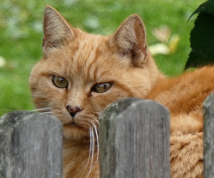

In meinem Archiv habe ich eine Aufnahme gefunden, die wurde mit EX S (2400 x 1600) aufgenommen.
Es ist die Katze vom Nachbarn_1 im Garten vom Nachbarn_2, in ca. 12 m Entfernung.
Bild 1 ist eine Darstellung in 100 % (Pixel 1:1).
Bild 2 ist eine 50 % Darstellung, da habe ich Breite und Höhe auf 50 % reduziert.
Dadurch ist die Pixel-Q. besser, aber die Pixel-Auflösung ist dadurch auch gröber.
Das zugrundeliegende Foto ist ein JPG direkt aus der Kamera.
Mit dem 100 % JPG-Foto möchte ich zeigen, was mit der FZ82 pixelmäßig möglich ist,
bzw. was mir gelungen ist.
Eine RAW-Bearbeitung kann bestimmt mehr rausholen.
Mit MF, Fokus-Peaking und BBF lassen sich mit der FZ82 relativ gute Aufnahmen machen, im Rahmen der begrenzten Möglichkeiten dieser Kamera.

Hallo Hans,
sehr gutes Beispiel ! Zeigt, dass die (zeitaufwändige) eigene RAW-Bearbeitung nicht zwingend nötig ist.
Also ist eine Pixelreduktion hier praktisch das Gleiche wie ein späterer Ausschnitt am PC - und (angesichts nicht mehr existierender Speicherprobleme) sinnfrei.
