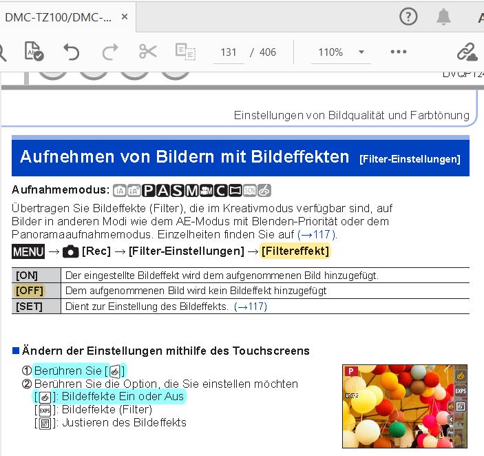

Re: TZ101 Weißabgleich Symbole
Verfasst: Freitag 6. Mai 2022, 18:48
von hans_01
Hallo Frederick,
du hast den Filtereffekt auf ON gestellt, der muss auf OFF.
Es gibt 2 Möglichkeiten dies zu tun, siehe unten den Screenshot.
Offensichtlich hast du mit der "Blauen-Möglichkeit" den Filtereffekt auf ON geschaltet.
Man muss dazu nur 2 mal mit dem Daumen aus versehen auf den rechten Monitor-Rand tippen, und schon ist es passiert.
Das kenne ich aus eigener Erfahrung, aber da ich routinemäßig die Monitor-Symbole "monitore" fällt mir dies immer gleich auf.
EXPS steht dann groß auf dem Monitor an der "10-Uhr-Position".
Einfach ausschalten, und dann müsste der AWB wieder so sein wie gewohnt.
Das OFF-schalten und das Touch-Reg. schließen, sind auch nur wieder 2 Daumen-Touch-Berührungen.
Du solltest auch die "Gelbe-Möglichkeit" mal durchüben.
Viel Erfolg. Bitte berichten. Danke.
SG
Hans
TZ101 Rec-Menü Filter-Einst Filtereffekt OFF oder per Touch-Reg.JPG (107.37 KiB) 1582 mal betrachtet
