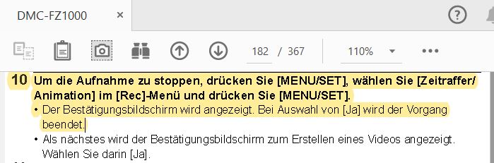

von hans_01
Hallo quadfahrer und Klocki,
die G81 kann offensichtlich mit der Fn2-Taste "gestoppt" werden,
bei der Fz1000 muss anscheinend wieder das Menü aufgerufen werden.
Details stehen unten in den beiden Screenshots.
Viel Erfolg. Bitte berichten. Danke.
SG
Hans
G81 Zeitraffer-Fkt Stoppen mit Fn2-Taste.JPG (77.77 KiB) 1439 mal betrachtet
FZ1000 Zeitraffer-Fkt stoppen.JPG (44.61 KiB) 1439 mal betrachtet
