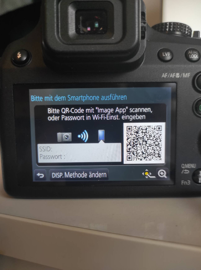

Da ich mich heute bei der Panasonic Image App nicht mehr anmelden kann , ist mir aufgefallen das ich keinen Gerätnamen mehr habe ..bei SSID und Passwort steht nichts ..leer :-)
Sonst kam immer der Gerätename bei der WIFI verbindung ..die jetzt übrigens überhaupt nicht mehr funktioniert .
Ich brauche aber die fernbedienung für meine Tieraufnahmen .
Hat da jemand eine Lösung ?

Genau das ist das Problem ...da kommt nichts mehr , da ist ein leeres Feld .
Ansonsten ist das Smartphone Android 10 , ich habe aber auch schon mit älteren Versionen probiert ...auch nichts .
Auch ein Reset hat nichts gebracht :-/
MfG Norbert

Re: FZ 83 SSID Passwort
Verfasst: Samstag 21. Mai 2022, 11:14
von Nobse
Verfasst: Samstag 21. Mai 2022, 11:33
von Nobse
Verfasst: Sonntag 22. Mai 2022, 08:04
von schwarzvogel
Danke für die Aufnahme !
So hätte ich das auch nicht erwartet, beide Zeilen leer ... :o
Da hat die Cam wohl eine Gedächtnislücke.
