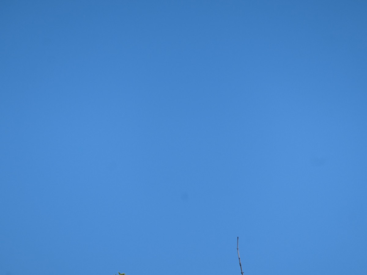

ich habe bei meiner TZ202 leider drei Fusel (vermutlich) auf dem Sensor.
Wie kann ich das wegbekommen?
Gibt es da etwas, was ich selber machen kann?
Wer macht eine professionelle Reinigung und was kostet das wohl?
Vielen Dank schon mal
Frankenbeutel

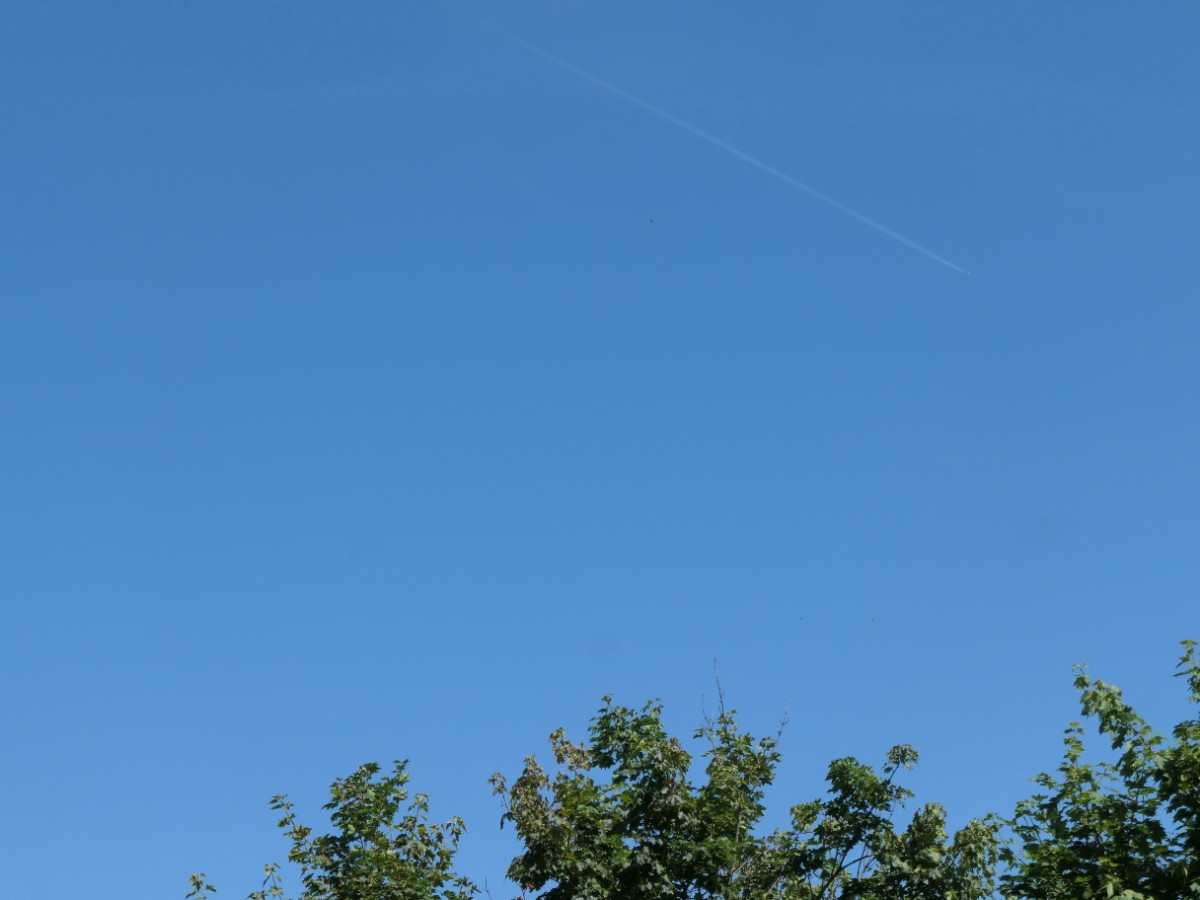

für die, die es interessiert. Ich habe die Kamera nun selbst geöffnet und den Staub vom Sensor entfernt. Die drei Partikel waren deutlich zu sehen.
Ich habe es zuerst mit einem Blasebalg versucht, dabei konnte ich aber nur einen Fusel entfernen. Den Rest habe ich mit einem Kamerapinsel weggemacht.
Ganz leicht ist noch etwas zu erkennen, aber damit kann ich gut leben. Das vorher ging gar nicht.
Ich hatte früher schon andere TZ geöffnet, davon gab es ja auch Videos auf Youtube.
Hier war es nicht viel anders. Etwas tricky waren zwei Flachbandkabel, die wieder eingefädelt werden mussten.
VG Frankenbeutel
