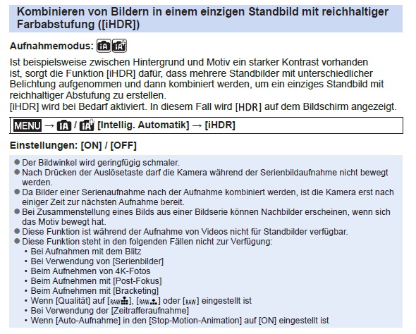

von oberbayer
Bei der Funktion iHDR darf die Kamera nicht bewegt werden. Steht auch so in der BA.
Am besten mit Stativ aufnehmen. Bei deinen Bildern sind "Nachbilder" entstanden, das passiert, wenn sich die Kamera bzw, das Motiv bewegt hat.
