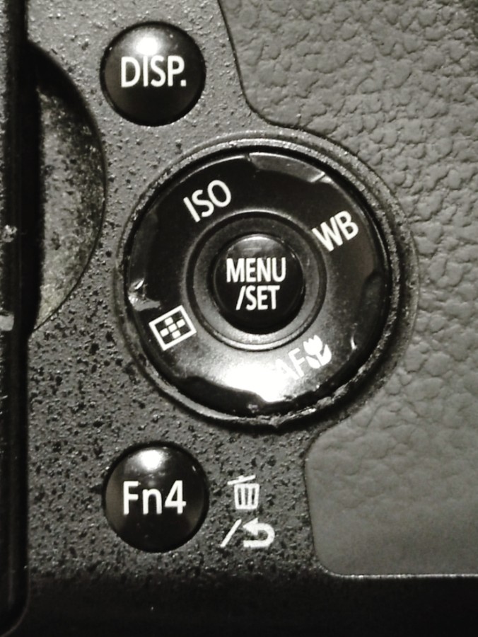

Hallo!
Bei meiner LUMIX FZ-1000 hat sich der Menü-Auswahlknopf verdreht. Er lässt sich nicht zurückdrehen und keine seiner Funktionen (Menü/Set, links, rechts, oben, unten) lassen sich noch auslösen. Der Kopf hat gar kein mechanisches Spiel mehr wie vorher, deshalb vermute ich eher einen mechanischen und keinen elektronischen Defekt.
P.S. Die unschönen Spuren kommen von meinem erfolglosen Versuch, den Knopf in die ursprüngliche Position zurück zu stellen... 🙈
Kennt jemand von Euch hier einen Quick Fix oder zumindest eine gute Werkstatt? Danke! 🙏🏻

Also von außen dürfte es nicht möglich sein, den Menüknopf in die richtige Position zu bringen, wenn es schon mit dem Versuch gescheitert ist.
Das heißt aufmachen und das kann am besten eine Fachwerkstatt, bevor da richtig was kaputt geht.

wie schon von empfohlen ist die Fachwerkstatt wohl der richtige Anlaufpunkt!
Hier mal ein link wie man die Kamera öffnet:
https://de.ifixit.com/Anleitung/Panason ... egen/55433
Aber das Problem liegt aus meiner Erfahrung wo ganz anders!
Die Flachkabel sind in den Plastikbuchsen geklemmt. Diese Buchsen und Bügel zum Halten werden im Laufe der Zeit hart wie Glas und brechen dann sofort. DAS WARS DANN !!!
Das muss nicht sein, manchmal ist die Plaste auch noch weich, aber ich kenne auch die andere Variante.
Somit schließe ich mich auch als Bastler hier den Empfehlungen an und würde in eine Werkstatt gehen. Mit Kraft lässt sich hier auch nichts machen, eher mehr kaputt.

Was mir noch einfällt- Bild und Anfrage zu möglichen Aufwand zur Werkstatt schicken.
Evtl. kostet es mehr wenn sich beim Öffnen noch mehr zeigt/passiert. Dann wäre die Frage der wirtschaftl. Seite/ Aufwendungen, Wiederbeschaffung als Gebrauchte gegenüber Preis Reparatur.
Evtl. als defekt an Bastler verkaufen und das Geld in etwas Neues (1:1 in FZ1000 oder Nachfolger FZ1000II, jüngeren Datums) stecken ...
