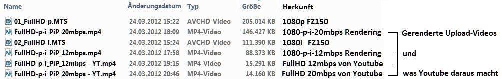

Mir schwebt vor, zu dem Unterschied zwischen 50i und 50p eine Dokumentation zu erstellen.
Vorab:
Dann noch zwei Videos: Mit 12mbps und mit 20mbps gerendert
- 12mbps - In Vollbild ansehen!
- 20mbps - In Vollbild ansehen!
Interessant:
Die gleichlange Aufnahmen mit 1080p weist ein nahezu doppeltes File-Volumen auf
wie die Aufnahme mit 1080i.
Schon daraus ergibt sich der höhere Datendurchsatz von ~28mbps gegenüber 17mbps
bei der FZ150 und bei gleichlangen Aufnahmen. Interlaced benötigt halt für gleiche,
jedoch ungleich komprimierte Aufnahmen weniger Raum (in MB) als Progressiv.
Weil die Aufnahmen gleich lang sind und auch die gleiche Zeit für die Wiedergabe
benötigen, ergeben sich weniger MB, die pro Sekunde durchzuschleusen sind.
Mit Absicht wurde erst einmal ein Motiv gewählt, bei dem der größte Teil des
Bildinhaltes statisch ist. Was noch folgt, das sind Aufnahmen, bei denen der
Bildinhalt insgesamt von Frame zu Frame niemals gleich ist.

einer Sekunde 25 Vollbilder ergeben. Folglich werden 1080i-Aufnahmen mit 50i
von Windows 7 und einigen Videoschnittprogrammen als 25fps-Videos identifiziert:
Umd das ganze einmal methodisch aufzudröseln und zu dokumentieren, werde ich
die Gesamtergebnisse einmal in WORD packen und als PDF darlegen.
Klar ist, das 50p gegenüber 50i mit 50 Vollbildern je Sekunde zum Beispiel
weichere Bewegungsverläufe einträgt, sofern das Wiedergabegerät "progressiv"
auch unterstützt. Das kommt (neben der schwierigeren Bearbeitung beim Schnitt)
noch hinzu.
Bis dann dann, Manfred
