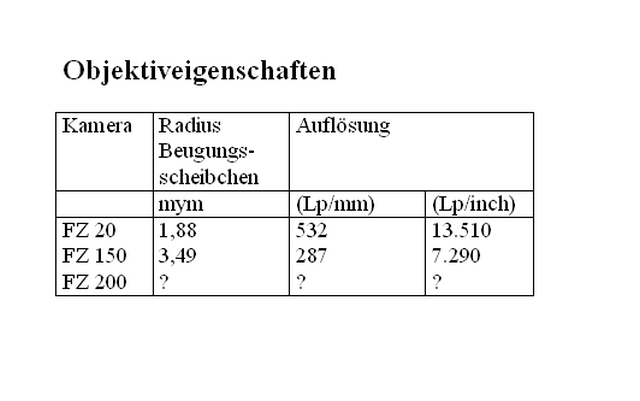

Ein objektiver Vergleich und die komplexen Zusammenhänge sind nicht einfach zu beschreiben. Wie Wolfgang schon erwähnte, spielen bei der Auflösung einer Kamera der Sensor, das Objektiv und deren Verknüpfung mit der Software eine Rolle.
Bei dem folgenden Versuch eines Vergleichs bin ich von den mir zugänglichen Datenblattangaben ausgegangen, wie sie in der folgenden Tabelle zusammengestellt sind. Die eingangs von "Hippowe" angegebenen Testergebnisse konnte ich nicht nachvollziehen.
Mit diesen Angaben ist es zunächst möglich, rechnerisch auf die Sensoreigenschaften zu schließen, wie in der folgenden Tabelle zusammengestellt:
Außerdem kann man auch die Auflösung des Objektivs berechnen. Dabei fällt auf, dass bei der FZ 20 auch in der Teleeinstellung die volle Blendenöffnung von 2,8 ausgenutzt wird, während bei der FZ 200 ein entsprechender Wert in den Spezifikationen nicht angegeben ist.
Der Vergleich zeigt, dass bei der FZ 20 der Sensor für die Auflösung entscheident ist, bei der FZ 150 (FZ 200) das Objektiv.
Eine Angabe "Linien pro Sensorhöhe" sagt nichts über die Auflösung aus, sondern lediglich über die Sensorgröße.
Hoffe, dass ich mich nicht verrechnet habe und zum Verständnis dieses Sachverhalts etwas beitragen konnte.
Dietmar

Re: Fragen zu Auflösung bei der FZ Reihe
Verfasst: Sonntag 30. September 2012, 16:57
von Dietmar
bei der Berechnung der Tabellen sind mir teilweise Fehler unterlaufen. So geht es halt, wenn man etwas über's Knie brechen will, Pardon!
Daher habe ich die Tabellen entsprechend korrigiert und auch erweitert.
Was fehlt ist die Blendenangabe bei der FZ200, die in den Datenblättern nicht aufgeführt ist. Dabei ist sie einfach zu ermitteln. Vielleicht besitzt jemand die FZ200? Dann kann er den optischen Zoom voll ausfahren und im A-Modus (Blendenvorwahl) die größte Blende (kleinste Blendenzahl) einstellen. Davon hängt im wesentlichen das Auflösungsvermögen des Objektivs ab.
Außerdem habe ich zum Vergleich die Eigenschaften der TZ8, weil mich das interessierte, mit einbezogen.
Ich hoffe, dass sich diesmal die Fehler in Grenzen halten.
Ansonsten werden solche theoretischen Betrachtungen oft belächelt und man wird aufgefordert, lieber in die Welt zu ziehen und Bilder zu machen.
So hat halt jeder Seins! :)
Ach ja, was ist eigentlich mit unserem Fragesteller?
Gruß und noch einen schönen Sonntag
Dietmar
