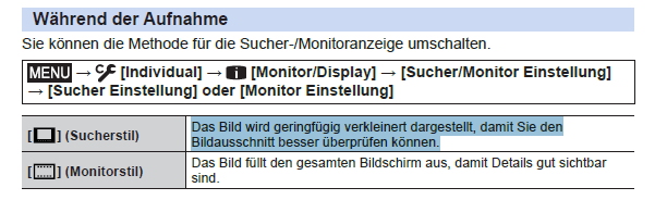

Den Sucherstil kannst du hier einstellen:
tz202 display.jpg (96.66 KiB) 15919 mal betrachtet

Du musst auf Monitorstil umstellen um das ganze Bild zu sehen, steht doch oben im Bild.
Beim Sucherstil wird das Bild verkleinert dargestellt.
