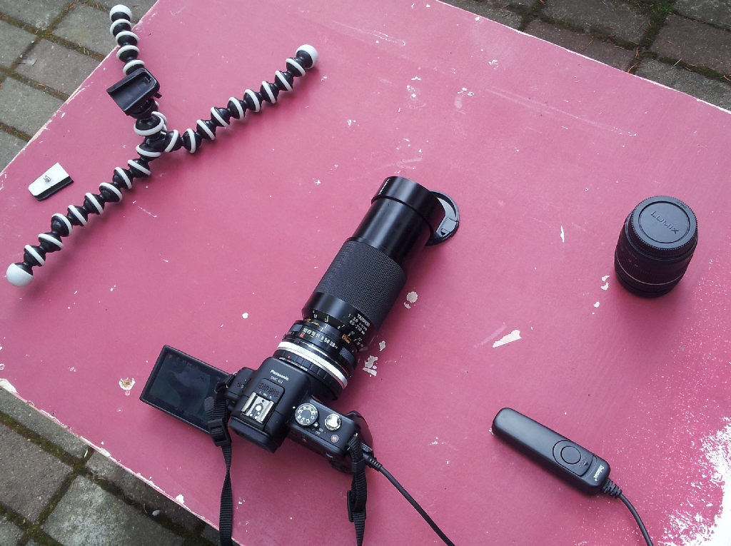

Hiermit melde ich mich zum ersten Testbericht zurück!
Ich konnte natürlich vor lauter Vorfreude und Lust auf's experimentieren nicht länger warten und habe mir deshalb schnellstens den Adapter bestellt, der gestern geliefert wurde.
Beim Entpacken und dem ersten Blick machte der Kollege auch einen richtig guten Eindruck.
Fühlte sich sehr hochwertig an und scheint gut verarbeitet zu sein.
http://www.amazon.de/gp/product/B0042SQ ... UTF8&psc=1

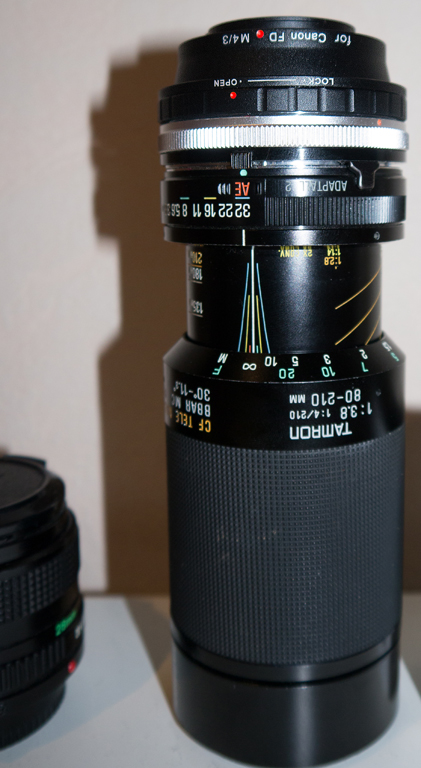

Zunächst montierte ich den Adapter an meinem Tele-Macro von Tamron (80~210mm), was mit der vorhandenen FD Bajonett-Technik wirklich kein Problem darstellte.
Danach brachte ich alles an der Kamera an. Hier zeigte sich gleich der Gewichtsunterschied,
denn die G3 ist mit ihren leichten 336 g (Gehäuse) ein Fliegengewicht gegen das fast doppelt so schwere Vollmetall-Objektiv (634g). Nun noch den Ring am Adapter auf "Lock" gestellt, fertig!
Alles sitzt bombenfest so wie es soll, kein Wackeln, keine unterschiedlichen Spaltmaße, TOP!
Also bin ich gleich raus in den Garten, um die Neuerrungenschaft sofort in der Praxis zu testen.
Aufgrund des Gewichts und der Referenzbilder die ich schießen wollte, entschloss ich mich mein Stativ mitzunehmen. Schade nur, dass der kleine Kerl mit der Last von oben nicht zurecht kam. Sein oberstes Kugelgelenk schwankte wie der Kopf eines Neugeborenen hin-und-her.
[Anmerkung an mich: Größeres, festes Stativ zulegen]
Allerdings tat dies meiner Fotosession keinen Abbruch und ich half mir mit ein paar anderen Utensilien aus, die ich stapeln konnte, um danach meine Kamera sicher darauf zu positionieren.

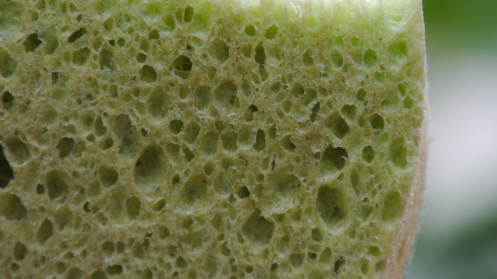

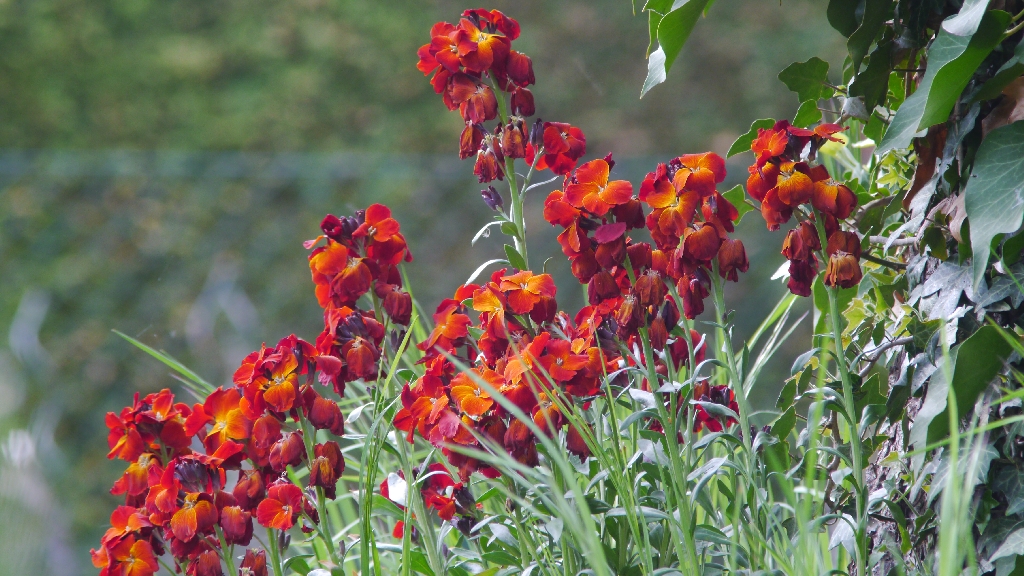

Dann wurden Einstellungen gecheckt, "Auslösen ohne Objektiv" aktiviert, mit Hilfe der Fokuslupe manuell scharfgestellt und die passende Blende gesucht. Hier sind meine ersten Bilder, unbearbeitet. Entfernung zum Objekt etwa 6 Meter:
Und da mir die Makro-Funktion wohl auch in Zukunft noch sehr viel Spaß bereiten wird, habe ich einen alten Schwamm mal unter die Lupe/Linse genommen:
Begeistert von der doch so guten Qualität und des einfachen Handlings ging ich dazu über, ein paar Fotos Freihand zu machen, was aufgrund der Verstellanfälligkeit des alten Objektivs leichter gesagt als getan war:
Alles in allem bin ich schon jetzt sehr angetan von Qualität und Leistung des Adapter + Objektiv und kann ihn getrost weiterempfehlen.

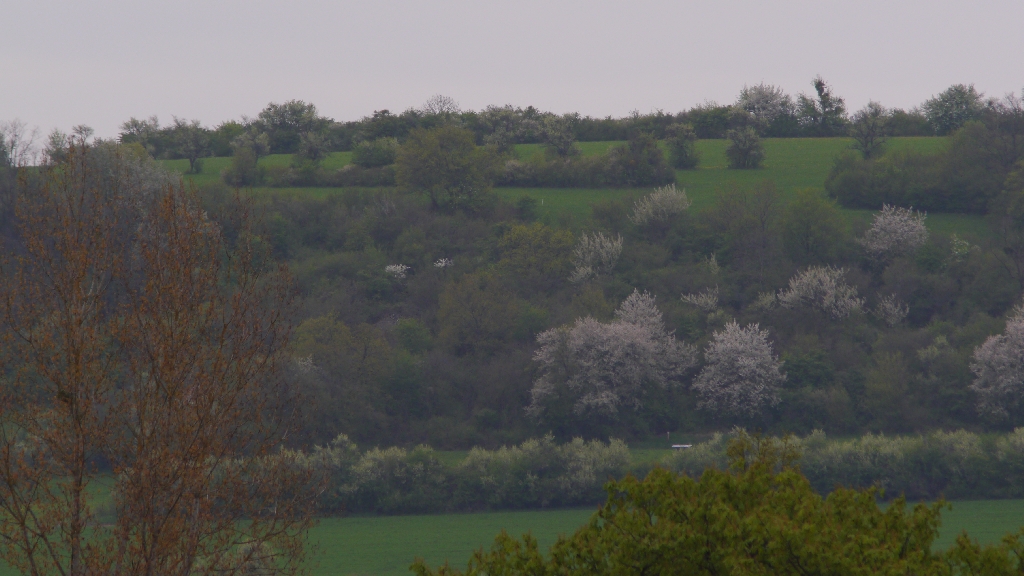

Das Objektiv wirkt wirklich gewaltig an der G3. Wie ich mir Denke ist das kein einfaches handling es freihand zu benutzen.
Die Nahaufnahmen sind schon ganz gut von der Qualität, das hätte ich von dem alten Zoom nicht unbedingt erwartet.
Das freihändige Landschaftbild ist aber unscharf und hat einen Grauschleier. Ist es verwackelt, oder sind es optische Fehler?
Zum Grauschleier: War es diesig oder kann es Streulicht sein?

Die Fernaufnahme wurde Freihand aufgenommen und hat garantiert einen Wackler zu viel abbekommen.
Ich denke das daher die Unschärfe und der Grauschleier kommen, da ich auch mir nicht zu 100% sicher bin, den Fokusring nicht doch beim festhalten einen Milimeter weitergedreht zu haben. Die Arretierung ist sehr, sehr leichtgängig, weshalb eine unbedachte Handbewegung schon große Änderungen nach sich zieht.
Mehr Testfotos folgen!
Vielleicht denk ich dann auch dran mir nen Zettel bereit zu legen um Blende/Verschlusszeit zu notieren.
