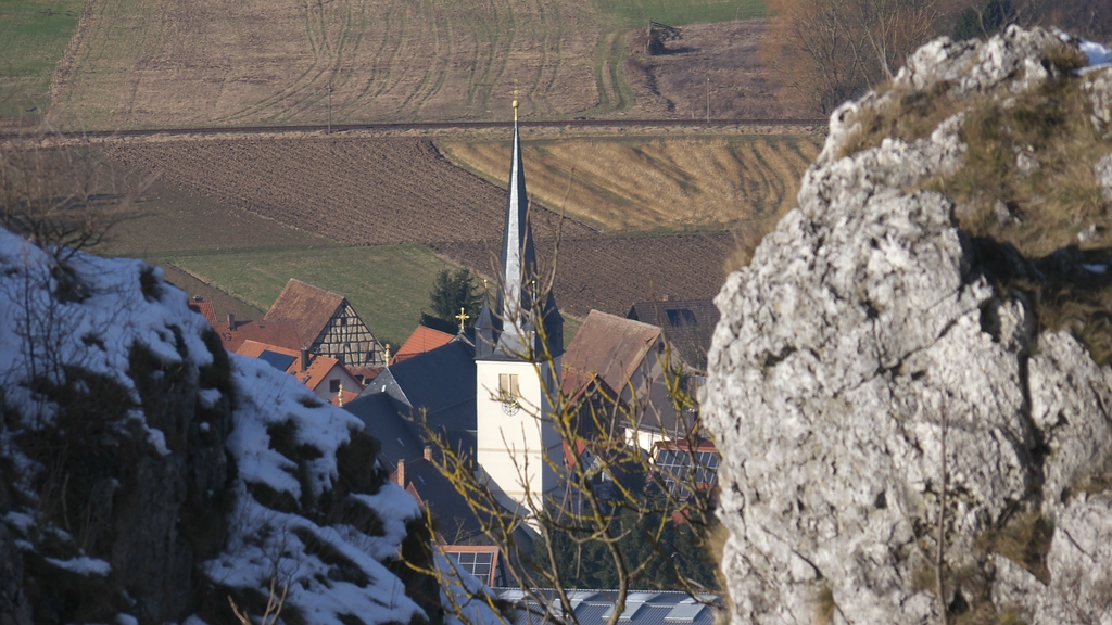

AF-S+M und kleinstes Feld ist meine Standardeinstellung - wenn ich den Auslöser halb drücke , wird das Messfeld rot, statt grün (keine Schärfe gefunden) und die Kamera löst nicht aus (Schärfepriorität). Wenn das Messfeld rot ist, kann ich auch nicht mehr manuell nachhelfen. Also muss ich auf MF umschalten und manuell fokussieren - und dabei wird's nicht richtig scharf, ich müsste noch ein wenig weiter "nach links" drehen können, was aber nichts bringt.
Zwei Beispiele von heute, aufgenommen mit AF-S: (ich weiß nicht mehr, wieviele Versuche es brauchte, bis der AF mal "grün" angezeigt hat.

bei Bild eins sizt der Fokuspunkt richtig auf der Turmspitze. Aber bei diesigem Licht und vermutlich Freihand wirst du keine besseren Ergebnisse bekommen.
Bei Bild zwei sitzt der Fokus im Vordergrund auf dem Fels. Da dieser aber nicht scharf ist, warst du vermutlich zu nahe am Felsen.
