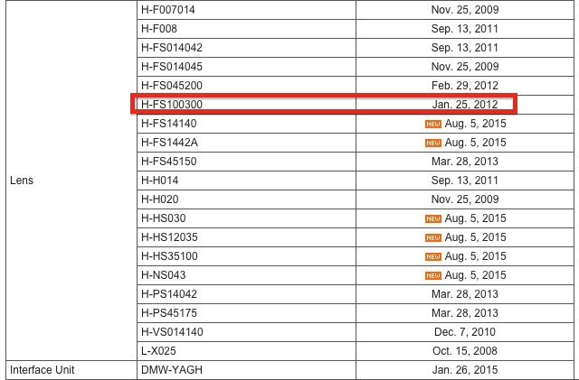

Ohne Gewähr, ich würde mal sagen - Nein.
Alle Objekitve die jetzt die neue Technologie unterstützen haben alle ein update am 5.August erhalten.
Das 100-300er war leider nicht dabei.
Ob sie das noch mal später machen kann ich nicht vorhersagen, ich denke mal nicht, weil das 100-400er in der Pipeline steht.

Re: Panasonic 100-300
Verfasst: Sonntag 18. Oktober 2015, 15:48
von Berniyh
Yep so isses. Der einzige Unterschied zwischen neueren und älteren Objektiven ist angeblich, dass die neueren die nötigen DFD Infos selbst mitbringen, während die Kamera eine Datenbank für ältere Objektive beinhält, so dass man eben nicht für jedes Objektiv ein Update machen muss.
Im Endeffekt geht es bei DFD ja nur darum die unscharfen Bereiche so auszuwerten, dass Vorhersagen über die korrekte Fokussierungsrichtung getroffen werden können. Das findet komplett in der Kamera statt, man benötigt aber eben Infos über das Bokeh des Objektivs, welche Panasonic natürlich erstmal nur für die eigenen Objektive zusammengetragen hat.
Prinzipiell wäre das wohl mit jedem Objektiv möglich das einen AF hat.
Die Geschwindigkeit des AF wird dann wahrscheinlich hauptsächlich durch den AF Motor limitiert.
Bei Dual-IS ist das anders, da es hier um eine angepasste Ansteuerung des OIS geht. Das nötige FW Update für das 100-300mm wird es hier nicht geben, das wurde von Anfang an so kommuniziert. Ob das der Fall ist, weil es nicht möglich oder ineffizient mit diesem Objektiv wäre oder, weil man bei Panasonic keine Zeit auf dieses Objektiv verschwenden will, ist schwer zu sagen.
Vermute aber ersteres, denn es sind ja nur 3 Objektive der ersten Generation, welche kein Update bekommen.
