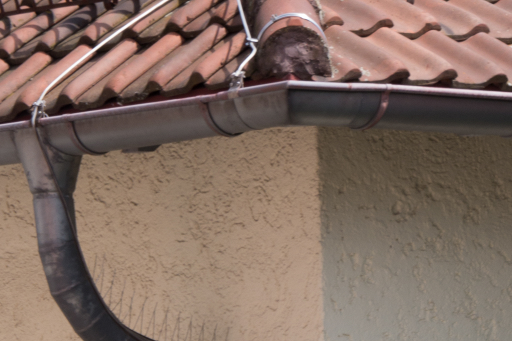

1-125 Sek. bei f - 11-unbenannt-MV.jpg (402.67 KiB) 5222 mal betrachtet
1-125 Sek. bei f - 11-unbenannt-EV.jpg (374.15 KiB) 5222 mal betrachtet
So Leute!
Kleine Messreihe hier. Habe das ganze einmal mit BilligTischstativ gemacht, da waren die Effekte nicht ganz so deutlich. Aus der Hand dann aber schon (wobei das nicht so schlimm war, wie bei meinem Wandertrip). Ich habe pro Verschlusszeit je 2 Bilder gemacht, lade hier aber nur eins hoch. Die Unschärfe war aber konsistent immer bei MV sichtbar:
1-160 Sek. bei f - 10-unbenannt-EV2.jpg (360.71 KiB) 5222 mal betrachtet
1-160 Sek. bei f - 10-unbenannt-MV.jpg (465.21 KiB) 5222 mal betrachtet
1-200 Sek. bei f - 9,0-unbenannt-MV.jpg (457.25 KiB) 5221 mal betrachtet
1-200 Sek. bei f - 8,0-unbenannt-EV.jpg (399.14 KiB) 5221 mal betrachtet

ich finde, Deine Bilder sind eine Bestätigung des Shutter Shocks.
Hier http://www.lumix-forum.de/viewtopic.php?f=3&t=20704" onclick="window.open(this.href);return false;" onclick="window.open(this.href);return false; wurde auch schonmal eine Testreihe gemacht, die zeigt, dass das Phaenomen zwischen ca. 1/30s und 1/320s
bei diesem Objektiv auftritt (der link mit den verkleinerten Fotos funktioniert noch).
Fazit: Lieber den EV statt des MV nehmen.
