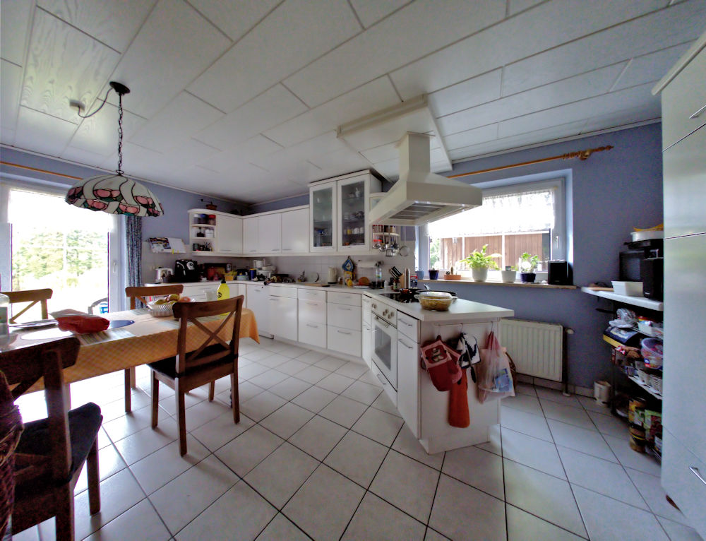

also ich habe mir das Walimex Fischaugenobjektiv nur zugelegt, um Angeberfotos von unsrem Behelsheim zu machen.
Die Angabe auf dem Objektiv "7,5" ist doch der scheinbare Vergrößerungsfaktor des abgebildeten Motives, oder????
Hier ein Beispiel:
Die Fliesen mit unterschiedlichen Winkeln und Seitenlängen haben wir einzeln anfertigen lassen. Die hintere Ecke der Decke hängt ein wenig, da es oben durchregnet und so das Wasser Abläuft. Der Architekt hat an alles gedacht! 8-) :lol:
Re: GX80 richtige Einstellung Samyang / Walimex Fischauge
Verfasst: Sonntag 10. September 2017, 18:53
von Guillaume
:lol:
Aber im Ernst - die Küche gefällt mir. Da hätte ich noch mehr Freude am Kochen, als in unserer Butze. Mit so einem Fischauge kannst Du ja prima den Fliesenleger ärgern und ihm eine Reklamation unterjubeln.

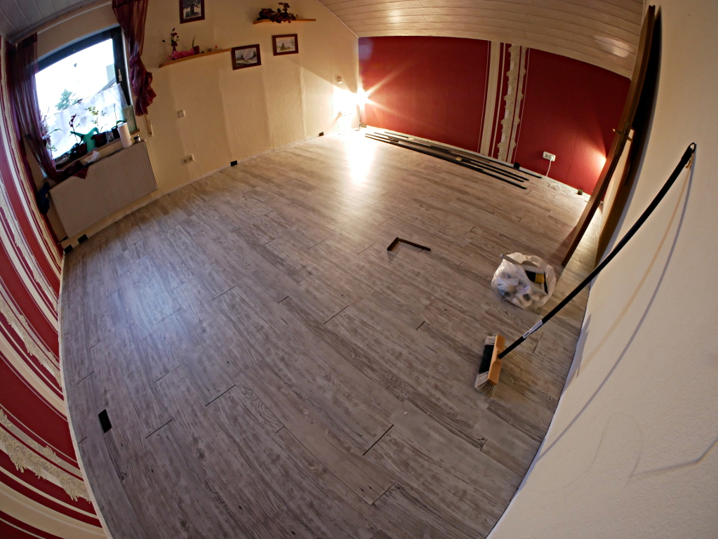

Ich hab die Einstellungen richtig gehabt :D
Verlegt und doch nicht weg...
Die Lichter im Bereich der Strahler sind gruselig. Da hab ich nicht aufgepaßt :oops:
Karl
