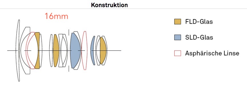

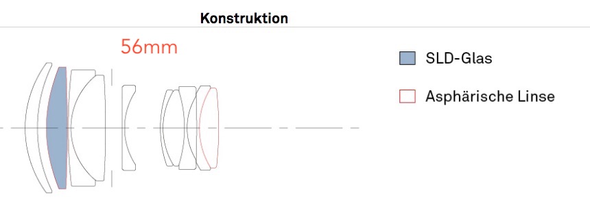

Hier mal das 16mm dem 56mm gegenübergestellt, siehst du das du im 16mm viel mehr Linsen
drin hast als im 56mm.
Bildschirmfoto 2018-12-01 um 11.01.28.jpg (44.78 KiB) 4162 mal betrachtet
Bildschirmfoto 2018-12-01 um 11.01.50.jpg (34.98 KiB) 4162 mal betrachtet

Ich schließe mich den Erklärungen meines Vorposters an. Die unterschiedlichen Größe und Gewichte bei den Sigma-Objektiven (aber das ist denk ich generell der Fall) hängen mit der Anzahl der Linsen zusammen. Und bei Weitwinkeln ist der Linsenaufbau eben etwas aufwändiger. Und prinzipiell denke ich, dass ein aufwändiges Innenleben für eine gute Bildqualität spricht.
