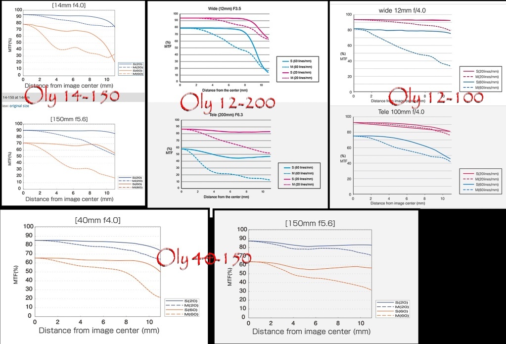

Immerhin kann ich noch einen Teil meiner Mühen präsentieren, Vergleiche der MTF-Charts verschiedener Oly-Zooms.
Das Zeigen dieser Charts hing mit meiner Überlegung zusammen, ob man angesichts der solchermaßen "objektivierten" (stammen von Oly) Charts seine eigene Entscheidung objektivieren kann, um dann z.B. beim 14-150mm zu bleiben (zu gehen) oder gar in das 12-100mm zu investieren. Mir haben die Bilder im Netz noch nie viel gesagt, weil ich nicht weiß, wie die dann gezeigten Bilder entstanden sind und für rmich bei der Beurteilung durch die Motive mit beeinflusst werden.
Nun denn:
edit:
Klar ist, dass es sich um verschiedene Brennweiten handelt und das 12-200mm (etwas) benachteiligt ist, weil es eben die längste Brennweite hat. Und 2mm im WW-Bereich sind viel, das ist auch klar. Ich überlege nur deshalb, weil ich mit anderen besseren Objektiven ausgestattet bin, das Gewicht auf Reisen aber scheue. Anderen geht es vielleicht auch so, dass sie die Zooms mit anderen vorhandenen Objektiven kombinieren und so zumindest etwas Gewicht sparen können.
Ich interpretiere doch richtig, dass das 12-200mm im Randbereich richtig abschmiert und entsprechende Unschärfe zu erwarten ist? Ok, abblenden ... aber so lichtstark ist das Objektiv nicht, dass man da viel Spielraum hat.

evtl. magst du dir das hier mal anschauen, das sollte dir weiterhelfen:
https://photographylife.com/how-to-read-mtf-charts
Im Prinzip siehst du in den Grafen das Auflösungsvermögen für Linien parallel zur Diagonale (durchgezogene Linien) und senkrecht dazu (gestrichelte Linien).
Das jeweils für 20 Linien/mm und 60 Linien/mm, wobei natürlich 60 Linien/mm wesentlich anspruchsvoller ist.
Wobei Auflösungsvermögen nicht ganz korrekt ist, aber das spielt an der Stelle erst mal keine große Rolle.
Auf der x-Achse ist dann die Entfernung auf der Diagonalen vom Zentrum angegeben, d.h. zur Ecke hin.
Blende, wenn nicht angegeben, wahrscheinlich offen.

Danke! Vielleicht hilft noch bei der Erklärung (für andere), dass die Messung mit 20 LP Aussagen über eher grobe Details und bei 60 SP über feinere Details erlaubt. Es gibt nur immer so viele Faktoren, die auch eine Rolle spielen. Das menschliche Wahrnehmungsvernögen. Wenn man Leute mit Hi-Fi-lities zur Qualität von Lautsprechern usw. erzählen lässt und sich außerdem auch noch anhört, was da so wunderbar klingt - und man/ich aber nichts höre, was da so gemessen wurde, dann ist das nachdenkenswert. Ich übertrage den Gedankenfrech auf die Fotografie.
Jedenfalls war ich beim Betrachten der Charts am Überlegen, ob etwa das 14-150mm (bei verschmerzen des geringeren Zoombereichs) nicht auch reicht. Es ist auch staub-, spritzwasser- und frostgeschützt und wiegt nur etwa die Hälfte des 12-200mm und günstiger ist es auch zu bekommen. Das Pana 14-140mm interessiert da auch, allerdings habe ich dafür keine MTF-Charts gefunden.

Bei Panasonic sind die MTF Charts immer auf der Übersichtsseite des Objektivs zu finden:
https://www.panasonic.com/de/consumer/f ... 14140.html
Hier einfach bei der Bilderserie ganz oben das letzte Bild auswählen.
Allerdings finde ich schon, dass man etwas vorsichtig sein muss:
1. Sind die Grafen immer nur für Anfangs- und Endbrennweite angegeben, es sind aber auch die Bereiche dazwischen interessant und insbesondere könnte z.B. das 12-200mm bei 150mm deutlich besser sein als das 14-150mm.
2. Typischerweise sind die Grafen nur für Offenblende angegeben. Lichtstarke Objektive sind also irgendwo ein bisschen im Nachteil, könnten also abgeblendet deutlich besser abschneiden.
3. Es sind keine unabhängigen Tests, welche ich aber für sehr wichtig halte.
Generell halte ich diese Angaben für etwas fragwürdig. Nimm mal das 100-400mm als Beispiel:
https://www.panasonic.com/de/consumer/f ... 00400.html
Wenn man danach geht, dann bildet das Objektiv bei 400mm/F6.3 besser ab als bei 100mm/F4.0, was in immensem Widerspruch zu diversen Tests steht, welche dem Objektiv (wie den meisten MFT Zoomobjektiven) ein eher weiches Bild am langen Ende bescheinigen und was sich auch mit meiner eigenen Erfahrung deckt.
Letztendlich ist aber Schärfe ohnehin nicht alles und manchmal liegt das Augenmerk in Zeiten des Pixel-Peepings etwas zu sehr darauf. ;)

Objektive Tests und Messprotokolle sind wichtig und meist auch hilfreich. Ich stimme aber Karoline zu, dass das menschliche Wahrnehmungsvermögen manchmal den Messergebnissen nicht entspricht. Der Vergleich mit HiFi-Anlagen ist m. E. sehr treffend. Mehr als einmal habe ich nicht die Testsieger (Lautsprecher, Tonabnehmer, ...) gekauft, weil sie meinem Hörempfinden nicht so ganz entsprachen. Meine Erfahrungen mit Objektiven ist teilweise ähnlich. Z.B. was die negativen Stimmen zum 100-300 mm oder zum 14-140 mm betrifft. Wenn bei diesen Zooms natürlich an den "Enden" die Bildergebnisse etwas "weicher" sind, so erkenne ich in der Summe kaum Unterschiede zu angeblich (viel) schärfer zeichnenden Festbrennweiten. Ähnliches gilt für den Vergleich vom 100-300er mit dem 100-400er.
Letztendlich bleibt nur das eigene Ausprobieren, obwohl auch da manche das "Gras wachsen hören".
Aufgrund meiner Erfahrungen mit Olympus Objektiven vermute und erwarte ich, dass auch das 12-200er eine sehr ordentliche Leistung zeigen wird, bei manchen Brennweiten sogar sehr gute. Schade finde ich, dass das Objektiv keinen Stabi hat. Aber vielleicht liefert Olympus diese Variante noch nach, evtl. als Variante.

Die Charts stammen nicht von unabhängigen, aber immer vom selben Anbieter. Ich dachte, falls (!) er schummelt, dann immer auf die gleiche Weise. Ergebnis: Man kann also vergleichen. Vielleicht sind die Objektive schlechter als angegeben, aber sind sie es wohl alle. Zieht man überall x-Prozent ab ;)
Zwischenwerte sind wichtig, klar. Das wird aber nun leider nicht geboten ...
Bilder vom 12-200mm habe ich mir angesehen. Alle oder fast alle abgeblendet, in allen Brennweitenbereichen. Ich will wissen, was bei Offenblende rauskommt! Und außerdem weiß ich nicht, unter welchen Bedingungen die Bilder entstanden sind und zu meiner Schande muss ich gestehen, dass ich mich von guten Motiven beeinflussen lasse. So eine Ziegelwand oder die üblichen Aufbauten sind mir da lieber. Die gibt es aber (noch) nicht zu sehen.
