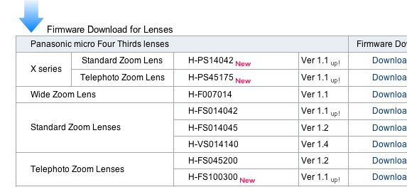

Welche Firmware hast du oder er, möglicherweise nicht aktuell.
Bildschirmfoto 2012-07-06 um 15.03.13.jpg (57.9 KiB) 4651 mal betrachtet

Lenno hat geschrieben:Welche Firmware hast du oder er, möglicherweise nicht aktuell.
Lenno, ich hab das Objektiv noch nicht. Ich kenne den Kollegen aus dem Ami-Forum auch nicht.
Aber das mit der Firmware hatte ich mir auch schon gedacht.
