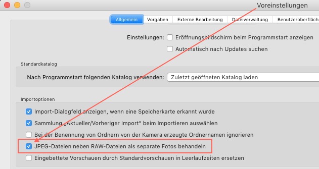

In LR musst du dieses Häckchen setzen damit du einmal eine Raw und eine Jpg Datei angezeigt bekommst, ansonsten wirst du nur das Raw angezeigt bekommen und das JPG wird ausgeblendet.
Bildschirmfoto 2020-01-15 um 22.58.30.jpg (60.93 KiB) 4852 mal betrachtet
