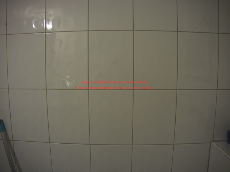

So, ich bin der Korrekturfrage Mac/Aperture jetzt nochmal in meinem Badezimmer nachgegangen. ;-)
Anbei drei Vergleichsbilder meiner gefliesten Wand, die eindeutig belegen, daß die Objektivkorrekturdaten der RAWs von Aperture (aber auch von z.B. Vorschau) ausgewertet werden.
Die Verzeichnung zwischen Kamera- und MacOS-Engine ist absolut identisch. Als Gegenbeispiel eine Konvertierung mit der Demoversion von Raw Developer, die keine Korrektur vorgenommen hat, das Bild ist deutlich tonnenförmiger!

Websoc
Beiträge: 9
Registriert: Mittwoch 20. Juni 2012, 19:17
Re: Korrektur am 14-140
Beitrag von Websoc » Freitag 16. November 2012, 16:17
Aperture/Vorschau

Websoc
Beiträge: 9
Beitrag von Websoc » Freitag 16. November 2012, 16:18
Raw Developer
