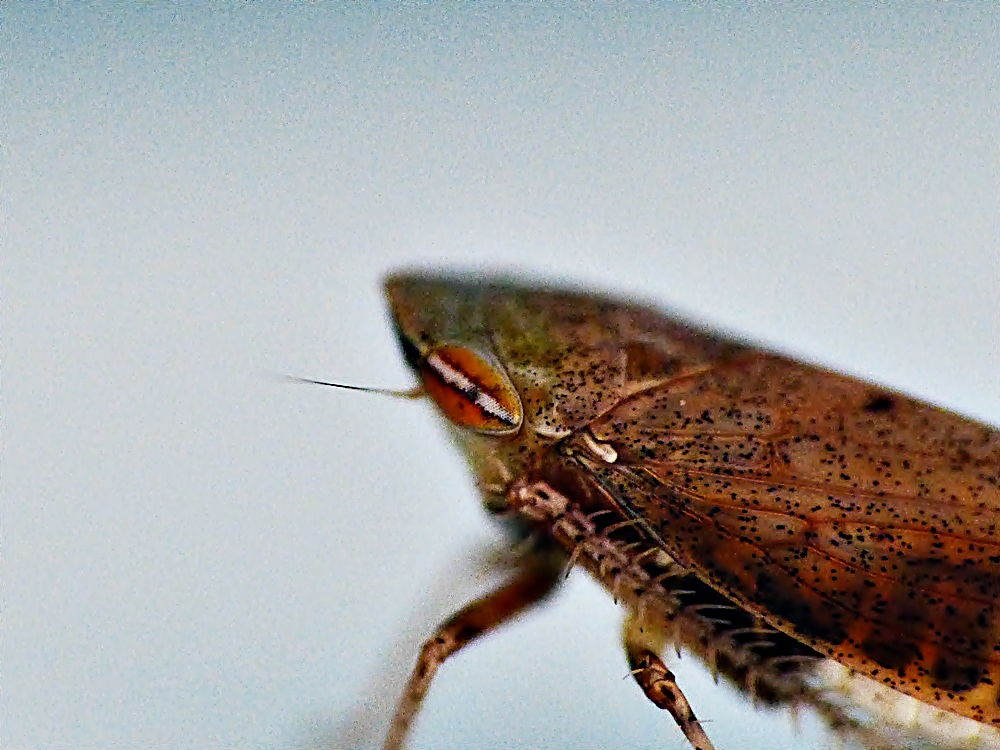

Hallo Willi, ich getraue mich mal was einzustellen. Frei Hand, Stativ passte nicht ins Eck, mit Blitz.

Beiträge: 22679
Re: Zwei Fragen FZ 150 und Raynox
Beitrag von videoL » Freitag 6. Juni 2014, 14:53
Hallo Bluemchen,
war das mit dem DCR 250 und externem Blitz ?
Egal, die Schärfe liegt genau auf dem Auge. BildBildBild
Du siehst, es geht doch.
Verbesserungen sind immer möglich, aber vorher muß man Erfahrungen sammeln.
Mach weiter Makros und Dein Anspruch wird größer.
Viele GrüßeBild videowilli

Beitrag von Bluemchen23 » Freitag 6. Juni 2014, 15:31
ja mit der 250 und dem Blitz der Kamera. Alllerdings hätte ich wollen, dass sie sich mal um dreht.....neeeeee, den Gefallen hat sie mir nicht getan. So gebe ich mich halt mit dem einen Auge zufrieden.

Beiträge: 22679
Beitrag von videoL » Freitag 6. Juni 2014, 16:22
Hallo Bluemchen,
was Angler, Jäger und Profinaturfilmer haben müssen wir noch lernen: Geduld und Ausdauer.
Generell machen die Viecher nicht das, was wir erhoffen oder erwarten.
Der DCR 250 hat nur einen ganz kleinen Bereich, wo er scharf abbildet. Und der Focus lag ja auf dem Auge.
Für Video kann ich den DCR 250 nicht verwenden, weil die Viecher aus dem Schärfetiefenbereich krabbeln..
