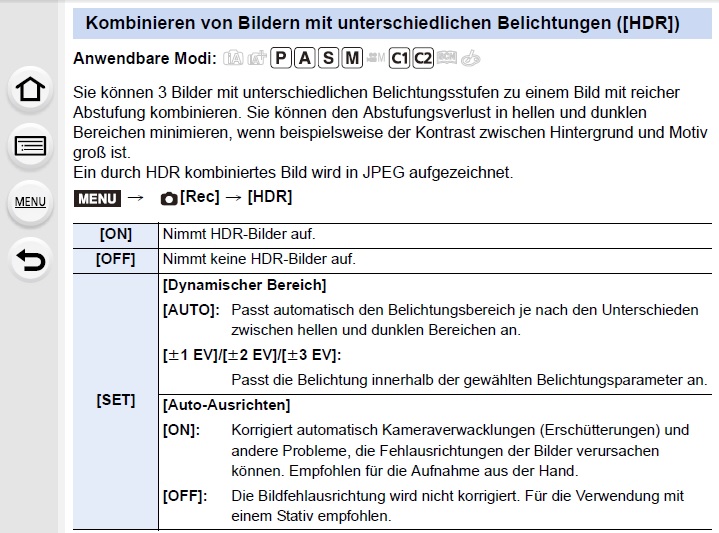

Oder wir übersehen was Triviales. Ich hab's mal probiert - alles bestens, Programm A, RAW off, frei Hand ±2EV und mit Auto-Ausrichtung. Siehe pdf Anleitung S. 135
An den Einstellungen wird's wohl kaum liegen. Scheint ernst zu sein.

Keine meiner Lumixe, auch die neuen GM5 und LX100 legen die Bilder pixelgenau (Alignment) übereinander. Ich vermute, dass Alignment überhaupt nicht programmiert ist.
Damit ist die HDR-Funktion nur auf einem stabilen Stativ nutzbar und für mich nicht zu gebrauchen (auch nicht für den Villeblick auf Köln).
