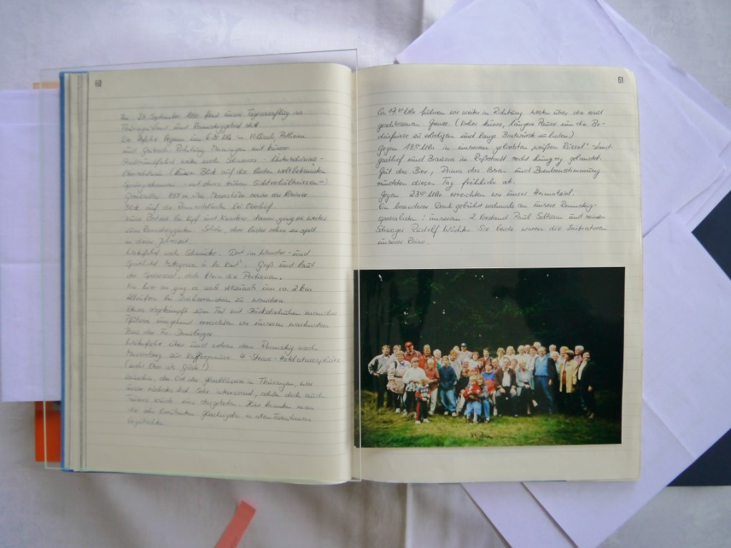

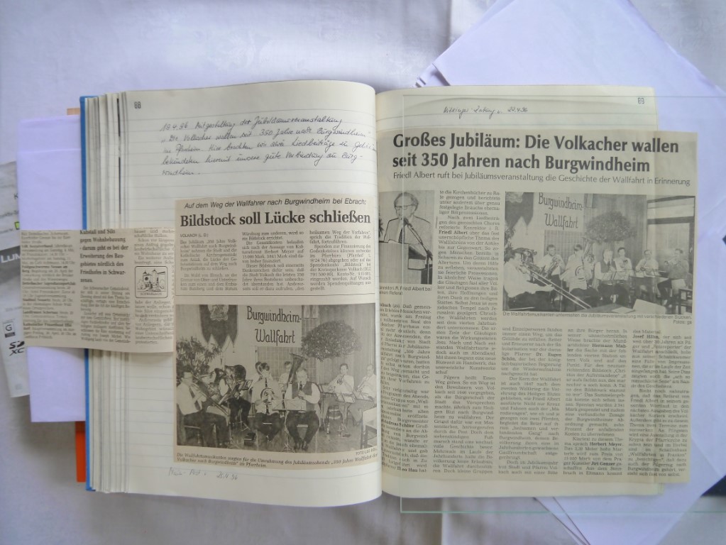

Hallo, nach fast 4 Jahren bin ich wieder da, da ich damals so tolle Tipps von Euch (Jürgen, Klaus, Matthias usw.) bekommen habe! Jetzt hat mein Verein wegen der Pandemie momentan leider gar keine Chorproben, so dass ich Zeit habe, mit meinem Scan-Projekt weiterzumachen. Vor 4 Jahren habe ich die älteren Protokollbücher abfotografiert und jetzt wollte ich endlich die drei neueren Bücher machen.
Ich habe alles wieder aufgebaut, wie wir es damals gemeinsam besprochen haben. Die Bücher liegen auf einem Tisch und sind mit Zeitungen usw. unterfüttert, damit sie möglichst plan liegen. Die Kamera ist am Mikroständer direkt oberhalb des Buches festgemacht und ist im Lot (habe eine Wasserwaage genommen). Die Seiten habe ich teilweise mit einem entspiegelten Glas niedergedrückt. So weit so gut.
Ich habe vom dicksten Buch (700 Seiten) einige Probeseiten abfotografiert, aber ich bin nicht ganz zufrieden, weil das Ergebnis nicht immer scharf ist. Ich vermute, ich habe die beste Einstellung an der Kamera (Belichtung? ISO? …) nicht gefunden, ehrlich gesagt tappe ich hier im Dunkel, da ich mich sonst auf die Automatik verlasse. Wenn ich ein paar solche Fotos hochlade, kann mich jemand vielleicht beraten?

Schön, über 70 x ist dieser Beitrag angeschaut worden. Kann mir jemand irgend einen Hinweis geben, wie ich bessere Aufnahmen hinbekomme, oder ist es nicht möglich? Ich habe noch ca. 1000 Doppelseiten zu fotografieren, jede Verbesserung würde sich also lohnen!

Müssen die Bücher als ganzes erhalten bleiben? Wenn nicht, kann ich Dir empfehlen, einen Einzugscanner zu kaufen und die Bücher in einzelne Seiten zu zerlegen. Der Einzugscanner scannt auf Wunsch Vorder- und Rückseite in einem Durchgang und speichert das Ergebnis wahlweise als xy.jpg oder als xy.pdf-Datei. Oder ein Buchscanner wie z.B. so etwas. https://www.amazon.de/FUJITSU-Scanner-k ... B01AJI0426. Natürlich lohnt sich beides nicht, wenn es sich nur um geringe Stückzahlen handelt, aber bei größeren Mengen tut man sich mit einer der genannten Methoden deutlich leichter.

Licht hilft auch, um die Blende zu schließen.
So wie die Bilder aussehen fehlt Licht, Licht.
Einstellung mit "M".
Da mit Stativ gearbeitet wird, kann die Belichtungszeit auch verlängert werden.
Zum Auslösen hilft auch ein Fernauslöser....
