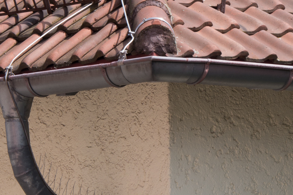

Hi Leute!
Habe ein paar Probleme mit meiner G6 mit dem 14-140mm Travelzoom Objektiv (H-FS14140).
Beide Teile sind gebraucht gekauft.
Im Anhang findet Ihr ein typisches Beispiel:
Iso 320
140 mm
f/5,6
1/320 sek.
MEGA OIS aktiviert
Auf den ersten Blick sieht es ja ganz gut aus, aber beim Betrachten in 1:1 sieht man deutliche Unschärfen. Das kommt leider auch bei kleiner Brennweite (also Weitwinkel) häufig vor.
Woran könnte das liegen?
Bin ich zu doof zum Fokussieren oder habe ich Zitterhände (sollte aber bei 1/320 sek ja nicht so schlimm sein, oder)...liegt das an mir?
Oder könnte es sein, dass irgendwas mit dem Objektiv nicht stimmt?
Über Eure Meinung bin ich sehr dankbar!
Volker

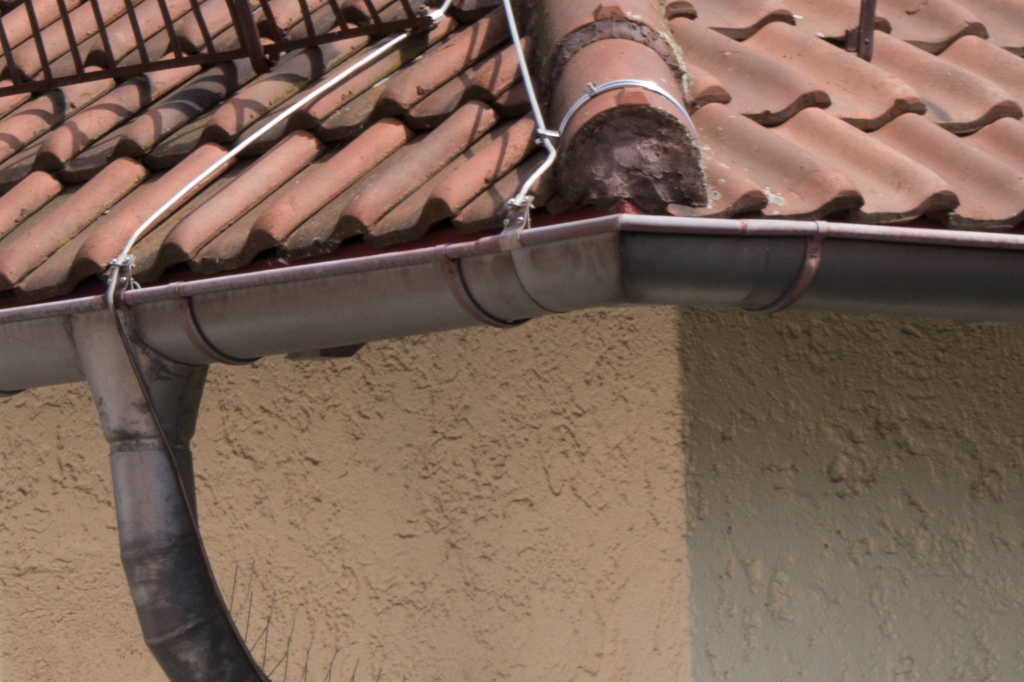

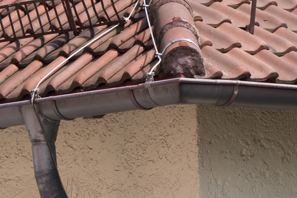

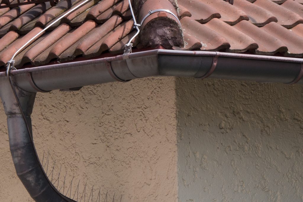

So Leute!
Kleine Messreihe hier. Habe das ganze einmal mit BilligTischstativ gemacht, da waren die Effekte nicht ganz so deutlich. Aus der Hand dann aber schon (wobei das nicht so schlimm war, wie bei meinem Wandertrip). Ich habe pro Verschlusszeit je 2 Bilder gemacht, lade hier aber nur eins hoch. Die Unschärfe war aber konsistent immer bei MV sichtbar:

ich finde, Deine Bilder sind eine Bestätigung des Shutter Shocks.
Hier http://www.lumix-forum.de/viewtopic.php?f=3&t=20704" onclick="window.open(this.href);return false;" onclick="window.open(this.href);return false; wurde auch schonmal eine Testreihe gemacht, die zeigt, dass das Phaenomen zwischen ca. 1/30s und 1/320s
bei diesem Objektiv auftritt (der link mit den verkleinerten Fotos funktioniert noch).
Fazit: Lieber den EV statt des MV nehmen.
