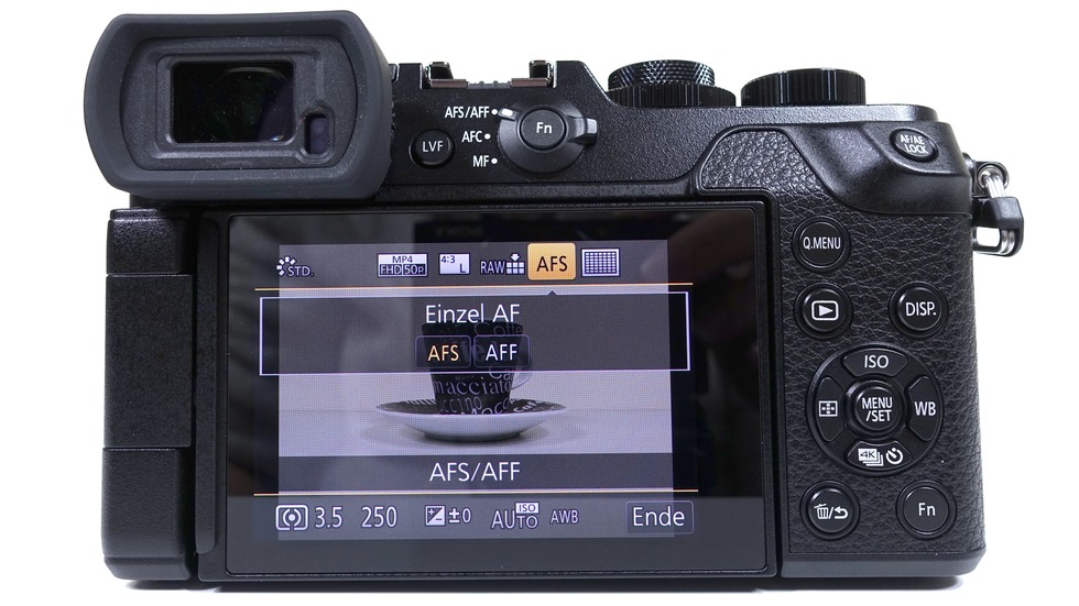

Du mußt natürlich schon den M(anuellen) F(okus) an deiner Cam aktivieren ;)
Das ist ein Hebel/Schalter auf der Rückseite oben/mittig an deiner Cam. Guckst du:
Die anderen, AFS/F und AFC, sind die A(uto) F(okus)-Modi.

Der GImperator hat geschrieben:Du mußt natürlich schon den M(anuellen) F(okus) an deiner Cam aktivieren ;)
EDIT
Oops, Karl war während meines Coffee Breaks bereits fleißig :P
ERROR, was Du hier zeigst ist die GX 8 und nicht nicht die GX80. Bei der GX80 ist "MF" im REC-MENÜ 2/8 hinterlegt und dort zu aktivieren.
