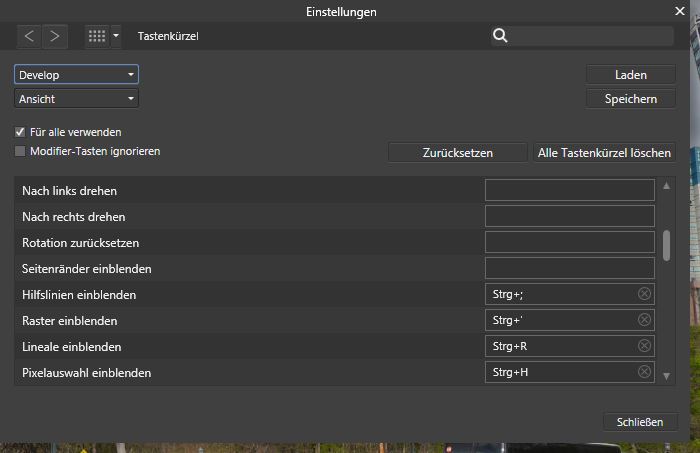

Re: Affinity Photo für Windows ist da!
Das geht auch in AP
Du musst nur für Ansicht > Pixelauswahl einblenden ein Tastenkürzel vergeben
G6
Harry, vielen Dank!
Einen Menüpunkt Pixelauswahl aus/einblenden habe ich unter Auswählen gesucht, aber nicht unter Ansicht. Der Hilfetext gibt auch keinen Hinweis dazu.
Bei der Lektion Tastenkürzel bin ich noch nicht, die folgt bald.
Ich habe mir das erst in PSE14 angeschaut und dann in AP gesucht
Mir ist inzwischen auch aufgefallen, dass man die Tastenkürzel nur für ein bestimmtes Menü oder auf alle zuweisen kann.
