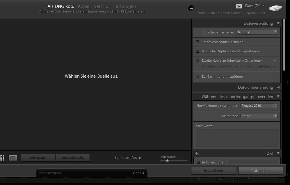

Ich weiss nicht ob man dafür einen DNG Konverter benötigt. In LR6 kann man doch den Import gleich auf DNG umstellen.
Oder verstehe ich da etwas falsch???

Hallo Jackyo es ging darum, das jemand die neuen Raw Daten der kommenden Lumix G9 in Lightroom 6 öffnen möchte.
Sollte Lightroom 6 das nicht mehr unterstützen, dann muss man den Weg über den Adobe DNG Converter gehen, dieser
wird wenn er aktualisiert wird, die neuen Raws öffnen können.
Aber vielleicht haben wir ja Glück und Adobe spendiert Lightroom 6 ein letztes mal eine Kamera Raw Aktualisierung, was
ich jedoch bezweifle, aber jedem gönne, falls sie es doch tun.
