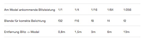

Lenno hat geschrieben: Pro Meter Abstand, verliert der Blitz die Hälfte seiner Lichtleistung. (nicht nur draußen)
Ich dachte imme es ist das Quadrat der Entfernung, also doppelte Entfernung viertel Lichtleistung,
also halbe Blendzahl.
Bernhard
Re: Blitz für Portraits und Street-Art(eTTL o. Manuel)
Beitrag von Lenno » Sonntag 10. Dezember 2017, 11:27
Ganz genau wären es sogar 2 Blendenstufen die man verliert.
Bildschirmfoto 2017-12-10 um 11.17.14.jpg (18.32 KiB) 2904 mal betrachtet
Bildschirmfoto 2017-12-10 um 11.17.39.jpg (25.33 KiB) 2904 mal betrachtet
Der Meter Abstand den ich meinte der trifft es nicht ganz korrekt, ist aber ein guter Richtwert
um sich zu merken das man ca. eine Blende verliert. ( eigentlich 1,5 Meter)
Genauer ist aber wie du schreibst mit einer Verdoppelung der Entfernung zu rechnen, und die ist
genau 2 Blendenstufen.
