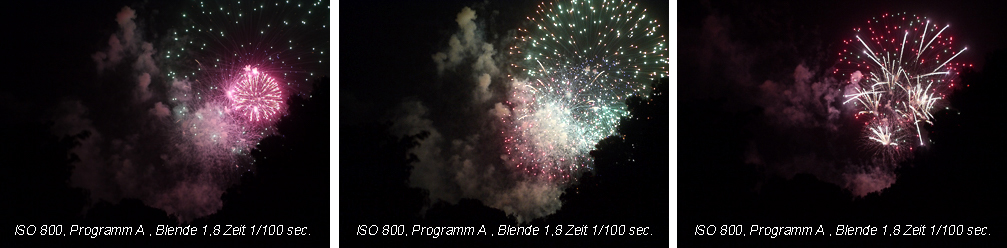

So sehen die Einzelaufnahmen aus:

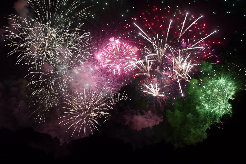

Und so das zusammengesetzte:

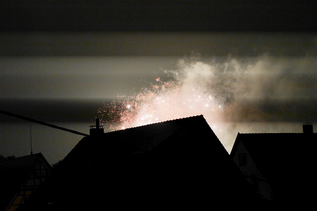

Und ganz wichtig!
Den Elektronischen Verschluss (EV) umstellen auf "mechanischen Verschluss" (MV).
Sonst bekommt ihr solche Streifen ins Bild. (Beim Feuerwerk erfolgen schnell aufeinanderfolgende Lichtblitze, da
bekommt der Sensor beim Zeilenweise auslesen, unterschiedliche Helligkeitsinformationen, deshalb die Streifen.)
