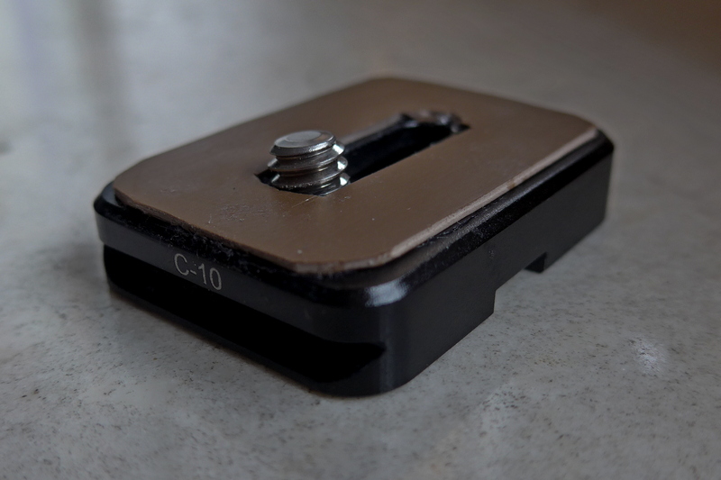

Für meine Wanderungen habe ich ein sehr handliches, leichtes Reisestativ von Sirui. Die serienmäßige Schnellwechselplatte kann man mit einer kleinen Münze an der Kamera-Stativaufnahme festschrauben. Leider hält das nicht sehr gut, auch wenn ich die Schraube relativ fest angezogen habe, löst sich die Platte schon bei geringer Drehbelastung und ich muß die Kamera wieder vom Stativ nehmen, um sie erneut festzuziehen.
Das ist sehr lästig, deshalb die Frage an Stativ-User, gibt es einen technischen Trick, um das unbeabsichtigte Lösen der Schraube weitgehend zu verhindern? Könnte ev. eine andere Wechselplatte helfen?

ich würde etwas dünner Gummi zuschneiden und auf auf die Platte kleben. Oder so Isolationsband für die Fenster. Damit erhört sich die Spannung und die Schraube sollte halten.

Habe aus einer PVC-Schutzleiste, 1mm stark, ein Stück herausgeschnitten und mit einem Pattex Gel auf die Platte geklebt. Hält erstaunlich gut und erfüllt voll und ganz den Zweck bei mir, der ja das Stativ nur gelegentlich einsetzt. Man muss nur darauf kommen, nochmals vielen Dank!
