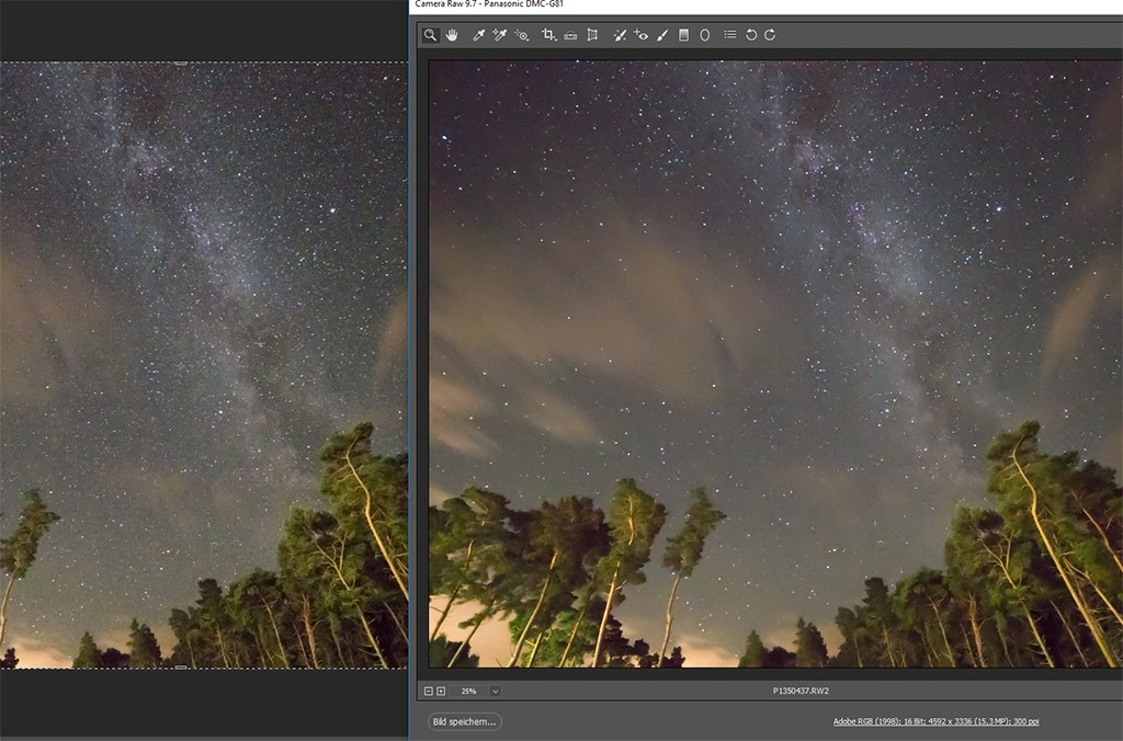

ich versuche in meinen Nachtaufnahmen das Rauschen zu reduzieren. Im Raw Converter sieht das auch ganz gut aus. Wenn ich das dann aber als JPG öffne ist das Rauschen wieder da. Kann das JPG vielleicht nicht den Farbraum darstellen? Kann man da vielleicht irgendwo eine Einstellung machen? Hab schon die bit Rate mal erhöht, aber das brachte auch nichts. Hier mal ein Screenshot.
Hmm, ich könnte den Screenshot abspeichern, aber das wäre maximal Full HD :o

Wahrscheinlich ist den ACR Einstellungen das so eingestellt das die Einstellungen im Rauschen-Schärfe-Reiter bei der Übergabe an PS nicht übernommen werden, kannst du da ändern.

besten Dank schon mal für deinen Tipp, aber daran scheint es nicht zu liegen. Wenn ich ein anderes Bild nehme und da zum Testen einfach mal die Rauschreduzierung auf 100% stelle und dann öffne, dann sehe ich ein fein vermatschtes, glattgebügeltes Bild. Da funktioniert es dann.

danke auch dafür. Klar, im Raw Format werden viel mehr Informationen gespeichert. Aber wie man oben sieht kann ich das als Screenshot schon im jpg Format speichern, sodass es dann so aussieht wie es aussehen soll. Von daher kann's ja eigentlich nicht am jpg Format liegen.
Zudem habe ich mich vielleicht falsch ausgedrückt. In dem Screenshot auf der linken Seite ist kein jpg, sondern einfach das geöffnete Raw Bild. In dem Moment weiß das Bild ja noch gar nicht, dass es ein jpg werden soll.

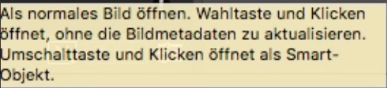

Lass mal den Mauszeiger bei dem Button "Bild öffnen" länger draufstehen, dann werden dir Optionen mit Tastenkürzel angezeigt.
Eine Änderungen deiner Einstellungen die du in Camera Raw gemacht hast werden nur bei gedrückter Umschalttaste ins Bild übernommen.
Es wird deshalb auch ein Smart Objekt erstellt, so dass du mit einem Doppelklick in der Ebenenpalette wieder neu bearbeiten kannst.
Wenn du nur "Bild öffnen" klickst, dann wird dir einfach das Original geöffnet.

Nein, sorry, es ist kein jpg. Links ist das Raw, welches nach der Bearbeitung geöffnet wurde. Also noch bevor es als jpg gespeichert wurde. Rechts ist das selbe Raw mit den selben Einstellungen nochmal geöffnet.
Beides wird auf 25% angezeigt. Wenn ich dann das Raw einfach wieder öffne sieht es wieder wie das linke Bild aus.

Im CameraRaw hast Du Adobe RGB eingestellt, sRGB wären sinnvoller.
Ohne Monitor der auch Adobe RGB unterstützt bringt Dir das gar nichts.
Und hier im Web werden sowieso nur sRGB dargestellt.
Der erweiterte Adobe RGB Farbraum hat nur Vorteile wenn die ganze Kette,
Kamera, Monitor und Drucker das unterstützen.
Ob das was mir Deinem Rauschproblem zu tun hat, glaube weniger, weiß es aber nicht.
