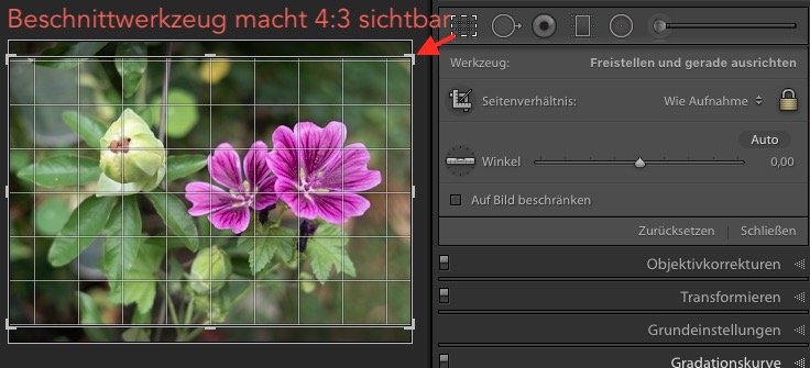

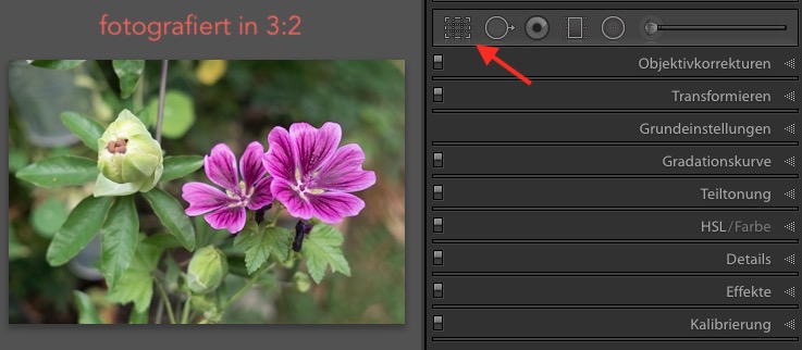

Raws kannst du generell immer nur in der vollen Sensorgröße aufnehmen, deshalb ja auch "Raw" also zu deutsch "Roh".
Manche Raw Konverter berücksichtigen aber das du in 3:2 aufgenommen hast und zeigen dir dann zunächst auch nur 3:2 an,
da ein Raw Konverter immer Non-destruktiv arbeitet verbirgt sich aber im Hintergrund doch das 4:3 Format, welches wenn du
das Beschnittwerkzeug auswählst jederzeit wieder zum Vorschein bringen kannst.
(bei manchen Kameras wird dieser Beschnitt gespeichert so dass ein Raw Konverter weiß wie er das Raw anzeigen soll,
und manche Kameras machen das nicht, dann wird das Raw immer in 4:3 angezeigt auch wenn du in 3:2 fotografiert hattest,
war z.B. bei meiner G6 so, die hatte immer die Raws in 4:3 angezeigt, mit meiner jetzigen Olympus ist das wieder anders,
sie zeigt auch an wenn ich in 3:2 fotografiert hatte, und manchmal ist es gar nicht schlecht das man dann doch auf das 4:3
zurückgreifen kann, etwa wenn das Motiv doch zu knapp angeschnitten ist.)

Panasonic sei Dank wird bei der G81 das Raw nicht mehr beschnitten. Das ist nur zu logisch, denn das RAW stellt ein lesbares Abbild des Sensors dar, und der ist und bleibt nunmal bei allen mft-Kameras 4:3.
Trotzdem erkennen gängige Raw-Entwicklungsprogramme, wie z.B. Photoshop, dass Du in der Kamera die Einstellung 2:3 vorgenommen hast und entwickeln Dir das RAW ungefragt in ein 2:3 jpg.
Du hast aber - da das RAW ab der G81 in der Original-Proportion erhalten bleibt - die Option, das Foto ohne Beschnitt im größeren 3:4 - Format zu verschieben oder auf 3:4 zu entwickeln.
Das ganze ist ein Segen, der mir bei hochformatigen Fotos, die ich grundsätzlich in 4:3 entwickele und beim Retten von Fotos mit abgeschnittenen Füßen und dergleichen hilft.
