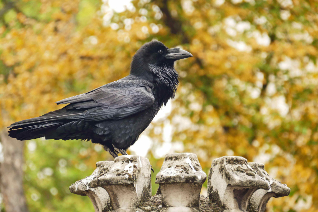

Hi,
durch die Anwendung der "AF-Verfolgung" kann man den Focuspunkt sehr genau platzieren - auch ausserhalb der Bildmitte. (Der für mich bei dem Bild wichtigeste Bereich.) Man ist nicht durch ev. Voreinstellungen im Kamera-Menü fixiert, kann den Punkt jederzeit neu definieren. Mir hat das schon oft geholfen.
Ob das bei Aufnahmen von sich sehr schnell bewegenden Tieren (Eichhörnchen) auch klappt wäre zu testen.
Bei meinem Bild (Tower-Rabe) habe ich den Bereich des Überganges Kopf - Schnabel gewählt.
(Der Bursche hat sich tatsächlich nicht bewegt, bis das Bild im Kasten war.)
Das leichte Federspiel durch den Wind stört wohl weniger.
Hersteller: Panasonic / Modell: DMC-FZ1000 / Belichtungszeit [s]: 1/320 / Brennweite [mm]: 103,71
35mm-Brennweite [mm]: 284 / Max. Blende: F4 / Digitalzoom: Off / Auflösungseinheit: Centimeter
Grüße vom SNOWY
