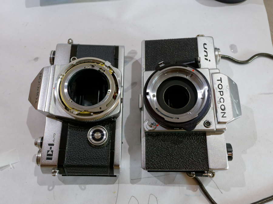

Moin Jürgen
hier mache ich mal mit dem Adapter weiter .... so generell sind wir ja auch einer Linie.
Es geht um diesen Mechansimus auf ca 11.00 Uhr:
Der hat 2 Aufgaben:
einmal die Blendenrastung
einmal Info-Weitergabe nach Innen an den Verschluß usw. - damals noch alles mechnisch.
Die Schrauben für dieses Teil liegen ja in einer Fräsung - der Flansch ist also plan.
Was übersteht, ist die Achse von Gelenk für diese Mechanik.
Dieser Verschluß ist von einer Topcon "Uni".
Darüber liegt ein Teil aus einem älteren Modell - einer Porst reflexS bzw. Topcon "Wink" - das ist noch größer
und trägt nochmehr auf - habe ich deswegen ausgebaut - eine Stufenlose Blende fand ich durchaus sexy
Weniger sexy ist, dass die Feder der Blendenrückstellung so groß ist, dass die Blende immer wieder aufgezogen wird - also "offen" oder mit "festhalten" fotografieren...
Bei dem frühen Modell war der Ring aus billigen Plastik, fast sich blöd an ....
Foto zeigt geschlachtete "Wink" / "ReflexS" und eine späte "IC-I" Da erkannt man gut, das hinter der Bajonetauflage noch einiges los ist ....
Bei einer Topcon "Uni" (ich vermute, dass Dein Verschlußdaher stammt) sieht das schon etwas ruhiger aus, der Blendeneinsteller ist aus dünnem Metall Die Verschlüsse der "Wink" und "uni" kriegt man also nicht bündig auf de Adapter gesshraubt - da fehlt o,5 is 1mm wegen diesem Teil da oben.
Macht ja nix - das M39 - Gewinde scheint ja lang genug. Und vermutlich stimmt das Auflagemass besser.

Weiter gehts
mein "guter" Adapter kommt mit den Verschluß einer "IC-1". Metall, 2 Griffe
Der ist hinten "glatt", bei dieser moderneren Kamera - jetzt mit Schlitzverschluß - muss nicht mehr so viel und kräftig mechanisch nach hinten gemeldet werden.
Auch habe ich auf dem M39 Ring verzichten. Wenn man die Schrauben für den Verschluß eindreht, paßt das mit wenig Spiel direkt in den M42-Adapter.
Auf dem Foto sieht man 2 eingeklebte Schrauben und im 3. Loch unten rechts der Rand des M42 Gewindes.
Mein einer (älterer) Adapter hatte mimimales Spiel - da hab ich 3x Gewebeband eingeklebt, um das zu miminieren.
Hier sieht man auch, dass die Mechanik der IC-1 weniger aufträgt.
Dann "Trocken-Probe" und eine Runde Kleber auf den Adapter (bzw. dessen Zentralteil) und dann draufpassen, leichte Gewichtsauflage (Grapefruit lag grad in Griffweite
) Vollflächige Klebung !
Und hier das Endergebnis - von "hinten" - also aus der Perspekive des Sensors Jetzt hab ich die Vermutung, dass das Auflagemass etwas zu klein ist - 0,5 bis 1mm. Das werd ich mit der IC-1, die hier noch rumliegt, mal ausprobieren. Braucht eine Art Unterlegscheibe oder sehr dünnen Zwischenring.
Ist im Prinzip nicht ganz so schlimm - unendlich jetzt bei ca 2m Markierung und Nahgrenze kürzer. Für ganz dicht ran wird eh ein Zwischenring benutzt...
Komments ? Anregungen ?
