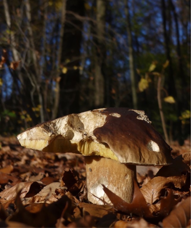

Ja im Sucher habe ich die Dioptrin eingestellt. Konnte alles scharf sehen.
Gestern bin ich in der Mittagspause mal in den Wald um zu sehen wie die FZ300 sich dort verhält und ich muss sagen ... die Bilder gefallen mir... habe wie gewohnt im Modus A fotografiert. Also war mein nörgeln verfrüht *schäm*
Versuche mal Beispielfotos einzustellen, allerdings ohne Exif Daten *Sorry*
Ich hoffe die Darstellung ist OK, denn wusste mich jetzt nicht besser zu helfen. Und es sei erwähnt, die Bilder sind nicht bearbeitet.

Gerne lese ich eure Meinung zu den Bildern

Hast Du ein paar flächige Bilder? Ich kann bei beiden nicht erkennen, wo der Schärfepunkt lag bzw. ob es einen gibt.

ich sehe in den 2 Bildern schon jeweils den "Schärfepunkt".
Die 2 Fotos habe ich herunter geladen und dann in der "tatsächlichen Größe" ( ist 1:1 oder auch 100%-Darstellung oder auch Pixel-genaue Darstellung) betrachtet.
Beim Pilz geht meiner Meinung nach die Fokuslinie direkt quer durch den Stiel, zu erkennen ist das links neben dem Stiel im braunen Laub.
Die Schärfentiefe ist sehr schmal, deshalb ist der Bereich vor dem Pilz und Teil der Pilzkappe noch leicht unscharf.

Bei der "Grünen Mauer" sehe ich im heruntergeladenen Foto den Schärfe-Bereich in dem braunen Fleck vor dem querliegenden Baumstamm an der Mauer.

Vorab- ich tu mal so (weil ich davon ausgehe), als daß du mit RAW und manueller Fotoentwicklung/EBV nix am Hut hast. Darum nix, was in irgendeiner Form Nachbearbeitung beinhalten würde.
Die Balkenschatten würde ich in dem Fall nicht aufhellen. Das Pic ist eh bereits bissl arg hell und mit Aufhellung kontraststarker Bereich wäre es furchtbar flach.
Prinzipiell gut finde ich den Vorschlag, mit "Kurven-Ziehen" kontraststeuerende Effekte zu erzielen (-> Helligkeitsverteilung).
Die FZ300 dürfte da ebenfalls "programmierbar" sein, meine ich mich zu erinnern. Heißt, du kannst dir Kurvenprofile anlegen (auf einfachste Weise vorab programmieren/einstellen) und speichern (-> und jederzeit schnell wieder aktivieren).
(Also z.B. "Lichter: +1" _ "Schatten: -1". "Lichter: 0" _ "Schatten: +2"... etc.)
Aber wenn du tiefe Schatten willenlos hochziehst, bedeutet das auch nen Qualitätsverlust/gut erkennbare Störartefakte in den hochgepushten Bereichen
Für viele- nicht extreme- Motivsituationen ist das als "kleine Doping-Spritze fürs jpg" aber ne sehr gut nutzbare Option.
Bildstile sind Geschmackssache. Die Lumixe haben (wie alle Cam-Marken) eh ein bissl ihre eigenen Farbprofildarstellungen... und "ne Lumix" ist, zumindest bei gutem Licht, eh schon "sehr lebhaft"
(in neutralsten Set Ups).
Meine jpg-Einstellungen etwa sind alle entweder Neutral oder Negativ. Meine halt. Deine.... ?!?... sind deine!
"Schärfung +2" find ich persönlich ne Todsünde (Hans, du "jpg-Killer"
Wichtiger als nen Bildstil aktivieren in so nem Waldszenario, finde ich die manuelle Vorwahl der White Balance. Meine G9 hat 4 programmierbare Kelvin-Wert-Programmplätze. (Diese K-Plätze findest du am Ende der Reihe von vorwählbaren WB-Settings).
Ich hab alle 4 unter bestimmten (-> welche Kriterien sie für mich erfüllen sollen) "Vorgaben" anhand der im Vorfeld angedachten Bedarfs-Situationen eingestellt... und mittels/nach einigen Testdurchläufen in den entspr. Lichtsituationen ggf. noch nachjustiert.
Speziell 1. im (eher dichten) Wald und 2. in "Blaue-Stunde-Situationen" (und da besonders den eher "dunkleren"; mit stärkeren und dunkleren Blaus in den weißen/hellen Flächen) bewähren sich diese manuell gewählten Kelvin-Werte auffallend gut.
Alternativ und einfacher: die WB-Settings "Wolkig" und "Schatten" geben diesen nicht gerade lichtdurchfluteten aber immer noch als "Tageslicht-Hell-Situationen" wahrgenommenen Szenarien im Foto etwas mehr Pepp in den Farbbereichen.
Beim B1 meine ich deinen gestalterischen Ansatz einer "Frame-Kreuzung" zu erkennen mit Ausarbeitung einer Blickführung durch den Moosbalken in die Tiefe hin zum Baum.
Bzgl. der techn. Herangehensweise bei DEM Pic... mit welcher Brennweite hast du das denn gemacht ? Wirkt auf mich wie "Normalbereich". (A.k.a. "der visuell langweilige Bereich"
Bin sicher nirgends "DER Foto-Guru", mache aber immer mal wieder gerne Landschaft und meine Erkenntnis ist (wenn "Nahbereiche" im Bild integriert sind) : entweder Super-Wide (U12mm) oder (wenns die landschaftl. Bedingungen hergeben, dann) auch sehr gerne mit nem durchaus zünftigen Tele (ab 50mm; ~60-100+ kommt oftmals- wegen der "komprimierenden" Darstellung der tiefengestaffelten Objekte/Elemente- aber noch um einiges besser).
Und Blende f/2.8, gehe ich mal von aus. Mit etwas Abblenden (locker f/4) gäbs mehr Scharfes zu sehen. Gestalterisch würde ich mir da auch überlegen, ggf. mit Blenden herumprobieren (oder "DOF-Rechnen"), welche im Mittelgrund liegenden Elemente oder Teile von Elementen aus dem Vordergrund noch etwas besser in den Schärfebereich mit reingenommen werden sollten.
Denn der anfokussierte Schärfepunkt ist ja nicht das Hauptobjekt des Fotos. Es ist ein relativ beliebiger Punkt im VG, vor allem insoweit ausgewählt, um eine Tiefenschärfeverlaufsoptik herzustellen (!?!).
Positiver Nebeneffekt stärkeren Abblendens (= "größerer" f-Wert)- du hast da hinten so nen weißen Himmel + Geäst !
DA freuen sich die fiesen kleinen chromatischen Aberrationen zuzuschlagen und unschöne Farbsäume zu hinterlassen.
Gibts nicht in der Apotheke, nur in der Cam: das Blendenrad (-> Blende etwas schließen) ist gegen Aberrationen ein brauchbares Heilmittel.
Pilzbild- leider ein extrem unattraktiver Protagonist. Die Gestaltung des Frames ist sauber gelöst. Aber aus meiner Sicht hervorstechend langweilig.
Gar nicht langweilig, sondern für meinen Geschmack durchaus schön, als auch ein schöner Unschärfelook ist der Baumreihen-Hintergrund. Die Belichtung ist sehr sauber geraten. Der Pilz ist mit reduzierter Blitzstärke angeblitzt ?
Die Schärfe, anhand des Pilzbildes, finde ich generell in diesem offenblendigen Bereich aber auch sehr weich (MIR nicht ausreichend... aber es hat ja auch seine Gründe, warum ich die FZ-Reihe hinter mir gelassen hab
Statt mehr Abblenden mal (für DIESES Szenario) als Tipp: anstatt oder zusätzlich zu einem (ganz leicht) stärkeren Abblendens vielleicht einfach per "Fußzoom" noch etwas "herauszoomen" (1, 2 Knierutscher zurück/weg vom Pilz).
ZU starkes Abblenden
.... kann ich hier nicht gutheißen- das würde ja diesen guten Unschärfelook des HG negativ beeinträchtigen
EXIF-Daten zu den Fotos wären hilfreich, wenn du sie gerne auf Abbildungsqualität und Belichtungs-/Fokussierungs-Verbesserungsvorschläge hin von uns analysiert haben möchtest.
(Zumindest meine Exif-Reader im Browser können bei den beiden Pics keine Metadaten auslesen).
