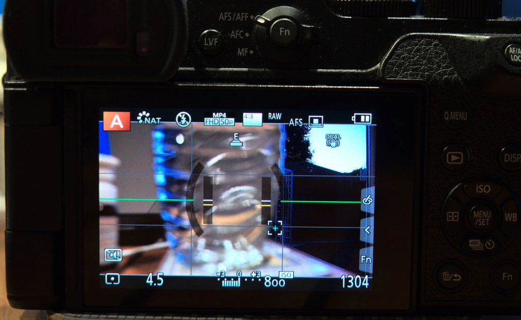

Ich hoffe, dass ich Dich richtig verstanden habe und ein Foto des Displays die Sache erklärt:
Wie zu sehen ist, ist die Darstellung der Szenerie im Sucher- bzw. Displaybild nicht in 4:3, sondern 3:2 oder ähnlich flach.
Auf dem Foto ist dann oben mehr vom Dach und unten mehr von der Hütte bzw. vom Fußboden als auf dem Sucherbild zu sehen.
Das erschwert die Bildkomposition merklich. Ich kann mir nicht vorstellen, dass das bei Panasonic niemand aufgefallen ist.
Edit: Noch ein Foto mit ggf. hilfreichen Einblendungen:

hans_01
Beiträge: 983
Re: GX8: Seitenverhältnis des Suchers bzw. Displays auf 4:3 stellen?
Beitrag von hans_01 » Sonntag 28. Februar 2021, 20:15
Hallo E.,
aufgrund der Diagnose vermute ich folgende Ursache:
Indiv-Menü -> Aufn. Feld, steht auf "Video", und muss auf "Kamera" stehen
Siehe Seite 238 der Bedienungsanleitung.
Weiterer Hinweis, es ist die Stummschaltung eingeschaltet !
Diese bewirkt Einschränkungen, und kann ausgeschaltet werden unter:
Rec-Menü -> Stummschaltung, OFF
Viel Erfolg. Bitte berichten. Danke.

Prosecutor
Beiträge: 5577
Beitrag von Prosecutor » Sonntag 28. Februar 2021, 20:28
hans_01 hat geschrieben: ↑
Das müsste es sein.
Beitrag von EckyH » Sonntag 28. Februar 2021, 20:44
Die Einstellung für "Aufnahmefeld" war die Ursache: kaum habe ich sie auf "Foto" umgestellt, zeigt das Display die volle Bildhöhe und den Bildbereich im richtigen Seitenverhältnis an.
Besten Dank! :)
Das Stichwort für die Suche dürfte "Sichtwinkel" sein.
