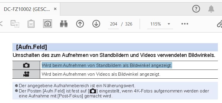

Re: deutlicher Unterscheid Ausschnitt zwischen Sucher und Fotos
Hallo Hans,
ich vermute hier den "berüchtigten" Standard-Einstellungs-Fehler.
Es muss auf Kamera eingestellt sein.
Siehe Screenshot.
Ortsbeschreibung steht im Dateinamen.
Nur ein Verdacht, bitte berichten. Danke.
SG
Hans
Siehe Screenshot.
SG
Hans
Als Notfallmaßnahme würde ich die Kamera auf Werkseinstellungen zurücksetzen.
Ich tippe aber auch auf die Einstellung „Aufnahmefeld“, wie von Hans01 beschrieben.
