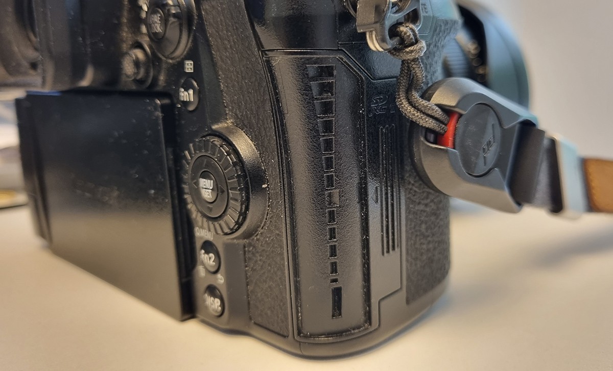

Gummierung löst sich.

An der Klappe selbst würde ich es komplett ablösen und einfach wieder ankleben mit einem robusten Kleber der Wahl, 2k, Sekundenkleber, Kövulfix oder was auch immer. Da ist nix drunter, was bei einem Service der Kamera stört. Gegebenenfalls vorher einen Hauch kleiner schneiden, falls sich das Gummi etwas "geweitet" haben sollte.
Wenn die Kamera wegen etwas anderem zum Service kommt, kann man ja immer noch drüber nachdenken, das mitmachen zu lassen. Aber nur wegen sowas...? Eher nein.

Tja, so sieht's bei mir aus. Ich habe das Gummiteil sogar verloren

Bei meiner G9 hatte sich auch die Gummierung gelöst, ging zum Service und hat sich dann nach etwas über einem Jahr wieder gelöst. Seit dem klebe ich die mit Kövulfix fest (lässt sich ohne Probleme entfernen und vom Gehäuse abrubbeln, ist auch als Kleber flexibel und härtet nicht aus wie Sekundenkleber). Das Problem hatte ich bei drei anderen Fotomarken auch....
Die Gummiteilchen schnippel ich vorher mit einer Klinge passend.

Ich habe den Eindruck, ja, zumindest ist es eine häufige Schwachstelle (die ja mehr Schönheit und Komfort als Funktion betrifft). Hab letzte Tage mal bei MBP nach G9-Bodies geguckt, da war bei allen die Tendenz auf den Fotos klar zu erkennen.
Ich vermute es liegt daran, daß das Gummi eher weich ist und mit der Zeit gedehnt wird (meins ist eindeutig inzwischen, wenn nicht sowieso von Haus aus, zu groß für die Klappe), das hält der Kleber auf die Dauer nicht aus...

Ich hatte es schon hier geschrieben, es gibt eine selbstklebende Variante:
viewtopic.php?p=727106#p727106
Ich habe mir das Material für eine glatte Handyschale gekauft und aufgeklebt.
Es wird auch in der Hand leicht warm und man hat es ja auch länger in der Hand.
Aber es klebt einfach gut, man muss es nur genau zuschneiden.

Bei mir hatte es sich auch gelöst.
Habe es gereinigt und mit Sekundenkleber wieder fest gemacht.
Seitdem ist alles gut.
Allerdings drücke ich jetzt beim Öffnen ganz hinten auf die Klappe und schiebe sie nach vorne.
Früher hatte ich einfach in der Mitte der Klappe drauf gedrückt.

So mache ich es auch und da sieht man nichts.
Normalerweise würde ich es ja mit dem Daumen und einer Schiebedruckbewegung nach hinten drücken und da liegt für mich die ganze Gefahr. Denn das kann auch Wärme zusätzlich erzeugen.
Diese Rillen, in die ich mit den Fingerkuppen greife, hätte Panasonic auch besser durch 4 schmale hervorstehende Erhebungen (dünne) versehen können, wodurch man mit dem Daumen dann darüber die Klappe nach hinten schieben kann, ohne mit dem aufgeklebten Material in Berührung zu kommen.
Das ist meine Einschätzung, wobei es natürlich auch ein falscher Kleber oder eine falsche Verarbeitung sein könnte.
