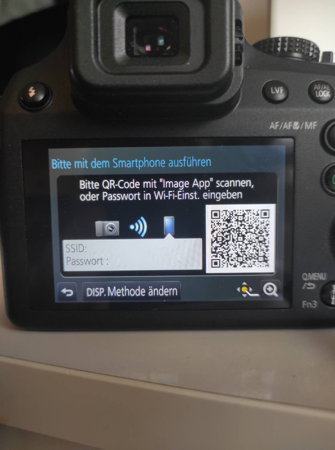

Hallo und Guten Tag :-)
Da ich mich heute bei der Panasonic Image App nicht mehr anmelden kann , ist mir aufgefallen das ich keinen Gerätnamen mehr habe ..bei SSID und Passwort steht nichts ..leer :-)
Sonst kam immer der Gerätename bei der WIFI verbindung ..die jetzt übrigens überhaupt nicht mehr funktioniert .
Ich brauche aber die fernbedienung für meine Tieraufnahmen .
Hat da jemand eine Lösung ?
MfG Norbert

Nobse
Beiträge: 11
Registriert: Donnerstag 19. Mai 2022, 12:34
Re: FZ 83 SSID Passwort
Beitrag von Nobse » Samstag 21. Mai 2022, 11:14
Nobse
Beiträge: 11
Beitrag von Nobse » Samstag 21. Mai 2022, 11:33
schwarzvogel
Beiträge: 1288
Beitrag von schwarzvogel » Sonntag 22. Mai 2022, 08:04
Danke für die Aufnahme !
So hätte ich das auch nicht erwartet, beide Zeilen leer ... :o
