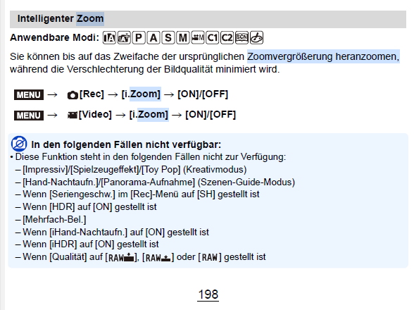

Der erweiterte Zoom ist nicht immer Verfügbar.
- izoomfz1000.jpg (173.93 KiB) 3550 mal betrachtet

Und jetzt zur Baustelle 2: EX-Zoom.Armor-Reisen hat geschrieben: ↑Sonntag 19. Juni 2022, 21:52...
Dazu kommt, dass ich den erweiterten Zoom nicht mehr einstellen kann.
Wenn ich die Einstellung ExM oder ExS auswähle, ändert sich der Zoombereich nicht, obwohl das schon einmal geklappt hatte vor einiger Zeit.
Hat jemand eine Idee, was ich tun kann?
Gruß Armor-Reisen
Hast du vielleicht RAW eingestellt ?
Alle KO-Kriterien bzgl. EX-Zoom siehe unten im Screenshot.
Viel Erfolg. Bitte berichten. Danke.
SG
Hans

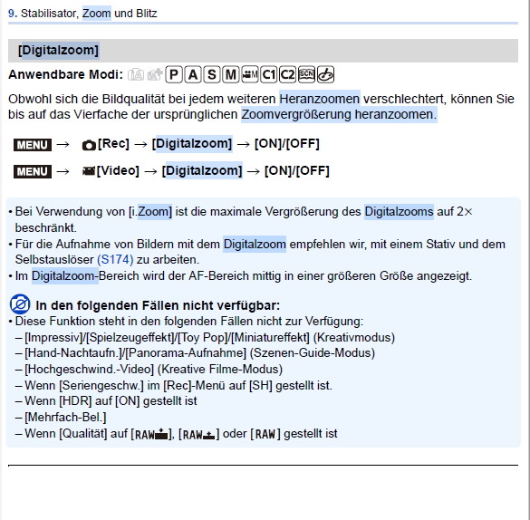

Du schreibst:Armor-Reisen hat geschrieben: ↑Montag 20. Juni 2022, 08:33Zum erweiterten Zoom. Ich meine nicht den iZoom oder den digitalen Zoom.
"Dazu kommt, dass ich den erweiterten Zoom nicht mehr einstellen kann. Wenn ich die Einstellung ExM oder ExS auswähle, ändert sich der Zoombereich nicht."
Habe bei meiner FZ1000 das Problem nachgestellt.
Wenn ich auf ExM oder ExS umstelle, funktionieren bei mir beide erweitere Zoom Funktionen.
Also iZoom und der digitale Zomm, werden als Hell.-und dunkelblauer Balken angezeigt.
Es kann nur an einer Einstellung deiner Kamera liegen, das der erweitere Zoom nicht funktioniert.
Weiter oben habe ich einen Ausschnitt der BA angehängt, der die Ausschlusskriterien für den iZoom anzeigt
Hier im Bild werden die Ausschlusskriterien für den digitalen Zoom anzeigt.
Bitte prüfe diese Einstellungen und melde das Ergebnis hier im Thread zurück.
