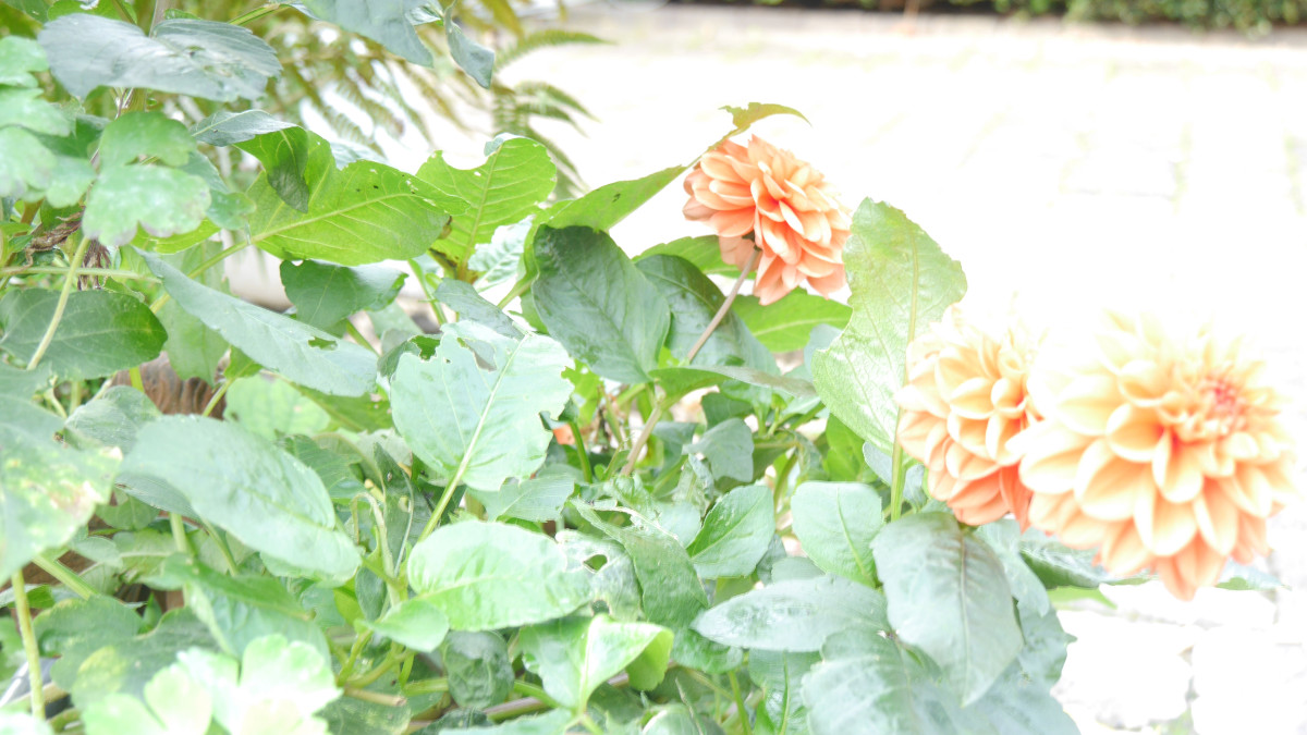

ich fotografiere seit Jahren mit meiner Lumix G6 mit Kitobjektiv 14-140, völlig problemlos und hochzufrieden.
Nun habe ich aber ein Problem, das ich einfach nicht gelöst bekomme und hoffe auf Eure Unterstützung.
Seit kurzem überbelichtet die Kamera nahezu alle Bilder. Ich dachte zuerst, irgendeine gut verborgene Einstellung sei verstellt (ich hatte die Kamera verliehen), aber intensive Suche und schliesslich auch Zurückstellen auf Werkseinstellungen brachten keinen Erfolg. Dabei fotografiere ich in der Regel mit Programmautomatik, habe jetzt aber auch Blende- und Zeitautomatik und das iA-Programm probiert – alle sind überbelichtet und irgendiwe auch unscharf/verwackelt
Ich hänge mal zwei Bilder an. Hoffe mal, die EXIF-Daten sind dabei. Ich denke man sieht sofort, was ich meine. So wie ich die EXIF deute, scheint da nix auffällig zu sein...
Hat jemand ein Idee,woran es liegen könnte?
Danke schon mal vorab

Hm, globale Voreinstellung der Belichtungskorrektur auf +1 oder so ?
PS: Exifs kopieren und als Text einstellen ...

Sind die Kontakte zwischen Objektiv und Kamera sauber? Ggf. mit Brillenputztuch, weichem (!) Radiergummi o.ä. putzen (dabei keinen Dreck auf den Sensor fallen lassen).

Die Kontakte... muss ich gleich mal kucken...

Jo, naja Kontakte sehen gut aus...
Hab mal statt EXIF die Daten vom Display abfotografiert

Weiß jemand wie die Belichtung gemessen wird? Über einen Sensor? Eventuell verdreckt?

versuche es mal mit einer anderen Einstellung beim Weißabgleich, Schatten oder bewölkt oder Sonne. Du hast den automatischen eingestellt.

in den PANA Exif/Metadaten sind nahezu alle Parameter zu sehen. Ohne Zugang zu den orig. Exifdaten (via orig. Aufnahme oder Exif/Metadaten file) stochern wir im Nebel.

Die Belichtung wird über den Bildsensor gemessen, Holger.

Axel, Versuch einen anderen Modus, A oder S. In M die Striche der Belichtungskorrektur auf dem Display unten auf Null stellen.
Re: Lumix G6 überbelichtet
Danke erst mal allen für die Hinweise!
Also...: das Problem taucht auch auf in den Modi A, S oder eben auch iA (den ich normal nie nutze). Die Belichtungskorrektur steht auf Null - wenn ich sie auf minus fünf stelle, wird das Belichtungsergebnis akzeptabel, aber ich finds immer noch deutlich zu hell.
