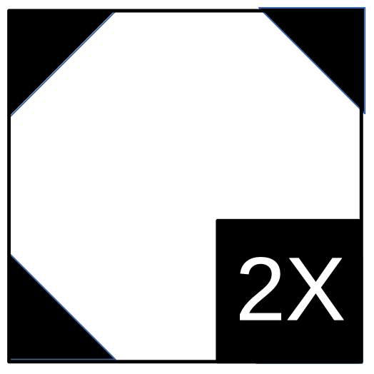

Ich kenne die G91 nicht, aber vielleicht gibt es eine Einstellung "2 fach Digital Zoom", die eingeschaltet und in den nicht vollautomatischen Modi aktiv ist.
WOW!!! Sowas von Volltreffer! Genau das ist es gewesen. Vielen, vielen Dank. Im Display war auch dieses Zeichen zusehen:
Bildschirm­foto 2023-02-01 um 09.41.07.png (16.7 KiB) 3259 mal betrachtet
